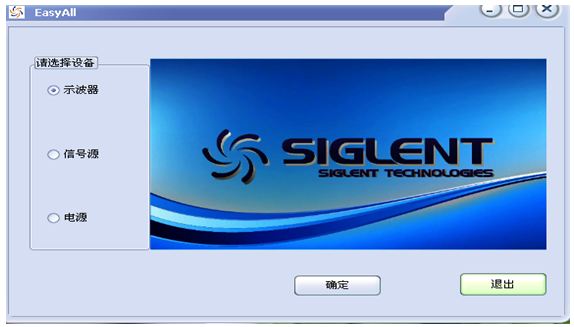

打开Easyall软件,会提示选择设备:示波器,信号源,电源。选择相应的设备,进入如图对应的软件界面。

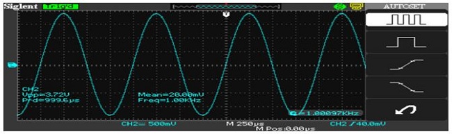

1、连接示波器,从Easyscope界面读取了一个1kHz,4Vpp的正弦波

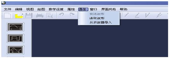

2、打开Easywave界面,点击通信-从示波器导入

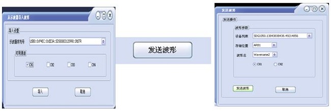

3、选择通道,点击“导入”,导入示波器波形,连接信号源,点击“发送波形”,并选择存储位置

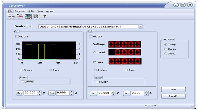

1、在Easypower界面的定时器功能编辑一段约30Vpp,周期为10S的电压变化波形
2、打开定时器功能,并输出此波形
