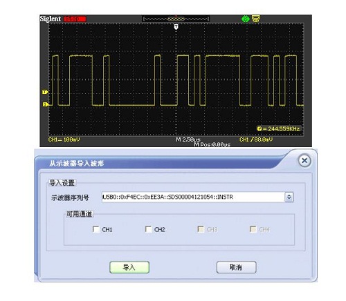

SDG1000信号源配套有功能强大的任意波形编辑软件EasyWave,可以直接将SDS1000示波器采集的波形信息导入其中:

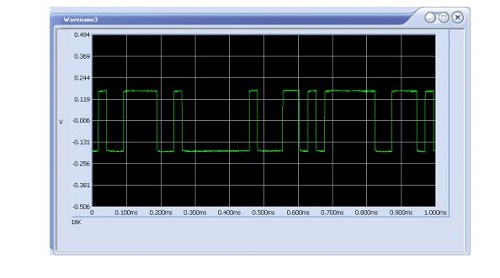

生成CSV文件格式的波形文件:

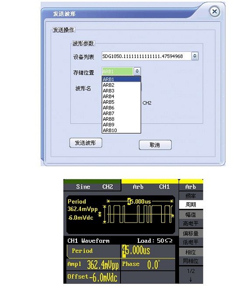

将波形文件直接发送到SDG1000信号源任意波形存储空间:
这样我们就可以在SDG1000信号源上调出波形并发送给SDS1000示波器分析。

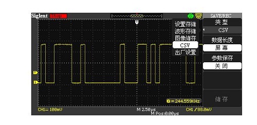

将SDS1000示波器采集的波形信息以CSV文件格式存储到U盘中:

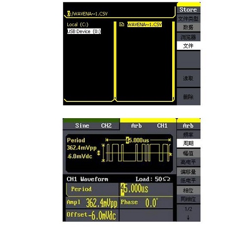

将U盘插入SDG1000信号源前面板的USB Host口,并将CSV文件存储到信号源中:
最后在SDG1000信号源上调出波形并发送给SDS1000示波器分析。
