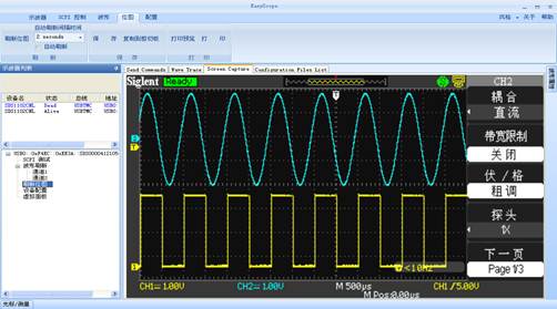

位图分析
点击“刷新位图”,可获得当前示波器屏幕截图,进行剪切、保存(.BMP图片文件)和打印等操作。并且支持定时自动刷新功能,方便用户获取波形变化动态。
刷新位图功能

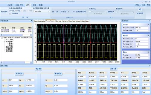

波形分析
点击“波形刷新”,可得到当前波形图像界面;点击“波形属性”可查看当前波形的垂直档位、时基档位等波形属性;点击“波形参数”可查看光标参数以及幅值、周期、频率等多种测量参数,和位图一样,支持定时自动刷新以及剪切、保存(.CSV文件)和打印功能。
波形参数设置界面

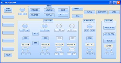

点击“虚拟面板”,可模拟SDS1000L示波器操作面板,只需要用鼠标点击虚拟面板就对示波器进行便捷的按键操作,实现PC端的示波器控制。
虚拟面板

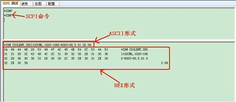

点击“SCPI测试”,SCPI控制菜单项下有操作和编码两个工具条:“操作”和“编码”。
CPI控制菜单项操作          CPI控制菜单项工具条
操作工具条
在操作工具条中有*IDN?、*OPC?、*RST三条常用SCPI命令。
选择命令后会在显示区的“SCPI测试”标签项显示相应的命令,按回车后即得到SCPI命令的返回信息。也可以直接在编辑区中输入SCPI命令进行操作
SCPI测试
编码工具条
编码工具条控制SCPI命令的返回信息以ASCII码或HEX形式显示。
