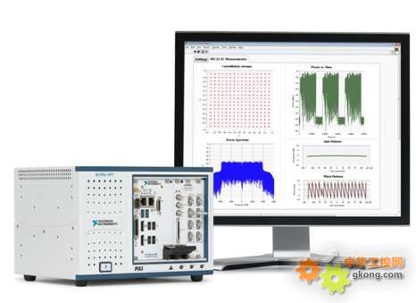

NI PXIe-5644R是业界首台矢量信号收发仪(VST)。该VST的特点是高达80MHz的实时带宽以及最高至6 GHz的中心频率。该仪器同时包括可编程FPGA,可用于提高测试速度或实现各种实时算法,如快速傅立叶变换(FFT)、功率控制以及调制或解调等。完整的WLAN测试仪器的宽度为三个PXI Express插槽,并包括可用于待测设备(DUT)控制类型应用的数字I/O端口。
图1. NI PXIe-5644R是用于WLAN测量的最佳选择,
可编程FPGA允许用户根据需要自定制仪器。

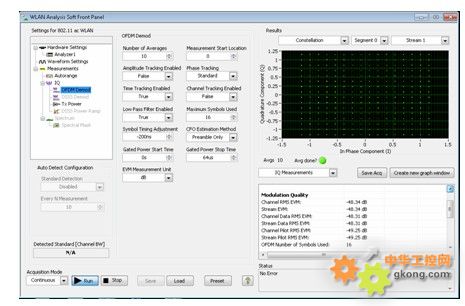

软面板
NI WLAN分析工具包提供的软面板可通过NI PXIe-5644R使用快速生成或采集功能。该分析软面板可用于调制或频谱测量。通过软面板和多达4台NI PXIe-5644R也可获得4x4 MIMO配置。
图2. 利用NI WLAN分析工具包可方便地使用NI PXIe-5644R进行测量。

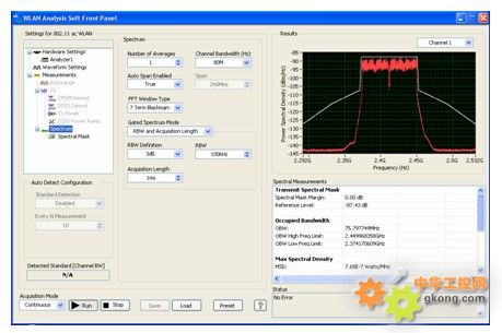

图3. 利用NI WLAN生成工具包可生成80 MHz带宽的802.11ac信号。

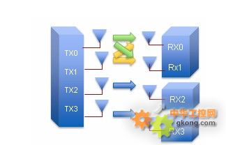

多用户MIMO (MU-MIMO)
MU-MIMO可允许一个终端同时与同一个波段的多个用户收发信号。MU-MIMO属于高级MIMO技术,可利用多个独立无线电终端以便提高单个终端的通信能力。单用户MIMO仅考虑使用实际连接至每个单独接线端的多个天线。
图5.MU-MIMO属于802.11ac的特有概念,可允许多个接收器。

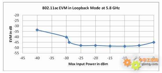

测试设备通常需提供比规范要求(如-32 dB用于256 QAM)高至少10 dB的测量能力,从而提供足够的空间用于特征和产品测试。如图7所示,NI PXIe-5644R可提供业界领先的EVM值。
图7. 使用NI PXIe-5644R的802.11ac EVM环回模式

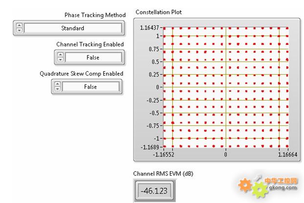

注: 以下图片均使用通过NI PXIe-5644R环回模式生成和采集的80 MHz、MCS 9 802.11ac信号。
图8. NI PXIe-5644R可对80 MHz 256-QAM信号进行-46 dB EVM测量。

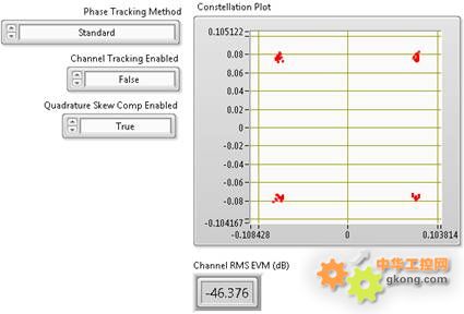

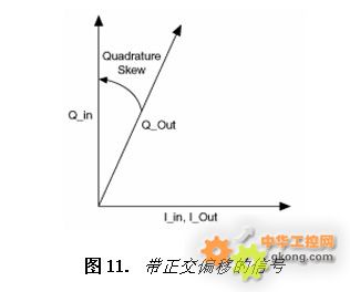

正交偏移补偿
WLAN分析工具包也可以补偿由于发生器/DUT引起的相位偏移。图11显示了带正交偏移的信号。正交偏移补偿最适用于带大量点的调制方式(如256 QAM)。
 256-QAM信号图(已放大为仅显示4个符号)显示了正交偏移补偿的效果。
图12. 启用相位偏移补偿的效果

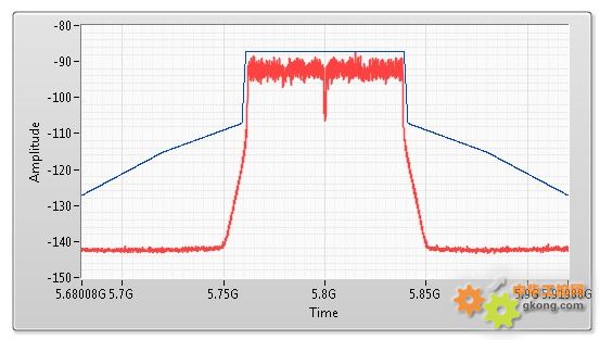

802.11ac要求强制80 MHz频谱屏蔽测试。可选项也包括80+80 MHz和160 MHz频谱屏蔽测试。80 MHz段可以为连续或非连续(在不同波段中)。
图13. 80 MHz 802.11ac信号的频谱屏蔽测量

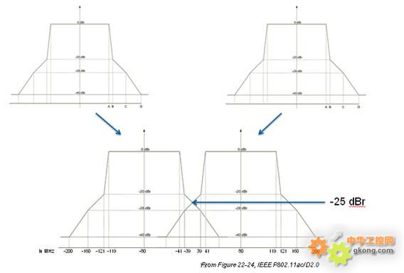

工程师可以通过两个同步的发生器或分析仪生成并采集80+80信号。如图14所示,如果两段属于不同波段,将在每段中应用常规80 MHz频谱屏蔽,但当两段属于同一波段并且为连续时,将在信号中应用叠加的频谱屏蔽。
图14. 80+80 802.11ac信号的频谱屏蔽测量

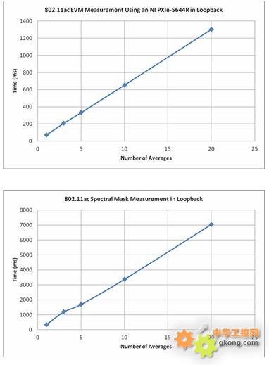

测量速度
所有测试工程师都面临缩减测试时间的挑战。在特定环境中,工程师需要保证新产品的稳定测试流程。在生成环境中,测试工程师需要以最快时间测试尽可能多的参数。
PXI平台可为仪器以及使用的处理器提供模块化方法,测试工程师提高测试速度的最简便方法就是使用最新最快的处理器。在传统箱式仪器中尝试升级处理器将会十分困难。工程师们很大程度上依赖于仪器制造商来提供最新的处理器。通过PXI系统,工程师自己即可购买高性能计算机来执行所有处理计算。
NI射频仪器已在主控计算机中实现所有调制/解调以及处理计算,该主控计算机可以嵌入PXI机箱或者使用由PXI系统控制的外部计算机。
图15显示了在802.11ac中使用不同平均数执行EVM和频谱屏蔽测试所需的测试时间。
          图15. 执行EVM和频谱测试的测试时间
