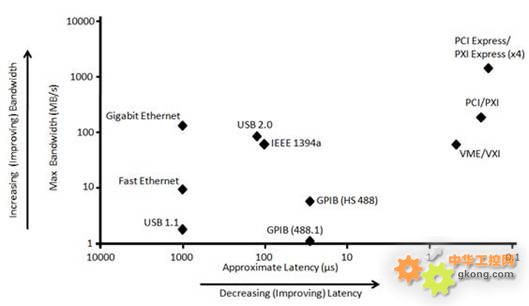

2. 我需要什么样的总线性能?
影响总线的性能的三个主要因素包括:带宽、延迟和仪器实现方式。
  • 带宽是数据传输的速率,它通常以百万比特每秒为单位测量。
  • 延迟是数据传输的时间,通常以秒为单位。例如,通过以太网传输时,大的数据块被分解为小片段,然后以多个数据包的方式发送。延迟就是其中一个数据包的传输时间。
  • 总线软件、固件和硬件的仪器实现方式将影响总线性能。并不是所有的仪器都是生来一致的,无论是用户定义的虚拟仪器还是厂商设计的传统仪器,在仪器具体实现过程中所采用的折中措施,都将影响仪器性能。虚拟仪器的一个好处就是:最终用户作为仪器的设计者,在仪器实现的过程中,自己就可以作出最优的折中决定。
图1. 比较主流测试和测量总线的理论带宽与延迟。
