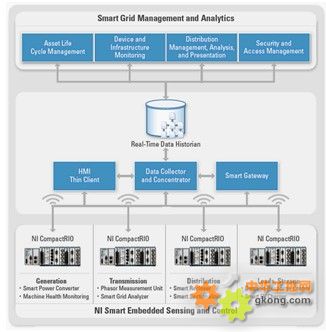

 图1. 智能电网技术主要解决限制开放性,可靠性,以及能源生产和分配效率的技术挑战

用于智能电网的智能仪器
    可重配置的嵌入式仪器和控制系统,如CompactRIO具有理想的技术和功能融合以解决最困难的智能电网上的挑战。通过LabVIEW和可重配置的现场可编程门阵列(FPGAs)的供电,这些用户可编程的,现场可更新的智能设备可以并行和实时地执行多个数字信号的处理和控制任务。此外,现代的模数转换器(ADC)和传感器提供保真的全球范围内同步电气测量。另外,新兴的网络通讯协议,如IEC 61850正在被制定以确保网络的互操作性和从智能传感器到云的兼容性。

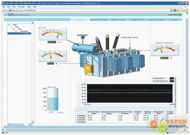

    例如,配置I/O(RIO)技术正在被用来改善印度电网的效率。在印度,NexGen有限公司使用LabVIEW和CompactRIO来实现变电站的有先进功率测量功能(AMR)的自动化抄表。它也同时监测11千伏输电线路的输入功率和440 伏特的输出功率来描述变电站变压器的效率。此外,该系统监测变压器的油位和温度,并且通过蜂窝网络和中央监控以及数据采集系统来通信。 NexGen公司正在部署这样一个基于NI单板式RIO硬件的系统于2,820个贯穿于整个印度拉贾斯坦邦的子变电站。安装分布式智能传感器是充分体现电网的效率唯一的办法。 NexGen公司自动化抄表系统将提高印度的电能配置并且帮助减少配电系统估计百分之三十的功率损耗。
图2. NexGEN使用CompactRIO用于AMR系统实现高级电能测量
