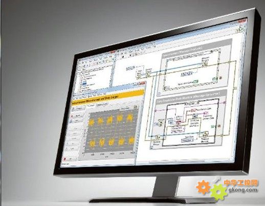

LabVIEW: 并行执行和真实I/O
无论使用何种语言,高级系统设计与低级执行都是独立的。
在测控应用中,编程只是系统设计者的任务之一。 工程师很少有时间为了计算和测量硬件,或是操作系统上的改进,去更新或重写旧版本软件。 他们通过获取、处理和呈现真实数据进行改进——而不是去挖掘新方法处理内存分配和线程池。 使用LabVIEW,您可以使用经测试、支持、维护的NI底层代码库来创建应用。 而选择C语言意味着您需要实现、支持和维护自己的底层库,或从供应商处购买(NI提供NI LabWindows ™/CVI 软件与NI Measurement Studio)
从语法角度来说, C语言指令连续执行的能力非常强,CPU能以最快的速度处理它们。 对于纯粹的数据计算,在执行单一任务且指令相对基本的情况下,C语言非常适用。 而LabVIEW采用的是图形化语法,更适用于有真实时间约束的并行执行任务。
使用LabVIEW,您可以跳过基础构建的步骤,直接进行自定制。
LabVIEW不仅仅是一种编程语言及相关的代码库。 结合使用LabVIEW集成开发环境(IDE)与NI硬件,由此所带来的开发体验是各个部分的总和无法企及的。LabVIEW可以准确识别可用的硬件资源,并以下拉菜单和项目名称显示可用的I/O通道与执行目标。 在编辑过程中,您可以防止或察觉错误的配置,以避免代价高昂、又难以调试的运行时错误。 新一代测量硬件(如NI PXIe-5644R矢量信号收发器)甚至可以允许LabVIEW对其固件进行重新定义,达到传统、不同的编程语言和仪器无法实现的性能水平。
有很多项目都会延期或超预算完成,主要是因为工程师低估了聚集所有资源所需的开销。 若您使用LabVIEW,硬件驱动程序会以与数据分析库相同的格式返回数据,UI小部件则以相同的格式显示技术数据,无需再拼凑不同组件。
