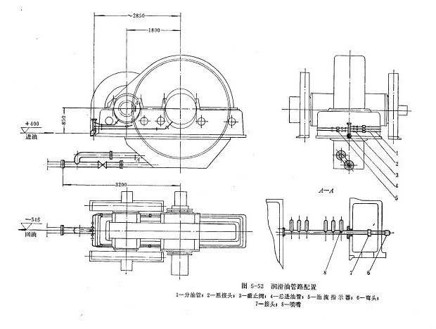

    目前有些中小型轧机主减速机,按现有中心距进行校验,齿面接触应力超过许用但,以致实际使用寿命较低。在设计参数、齿轮结构、材料和热处理、制造精度各方面均采取措施并能得到保证的情况下,如计算接触强度仍不能通过,则适当加大中心距对生产足有利的。CPG齿轮减速机结构
