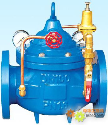

水力控制阀的分类及特点 水力控制阀按结构可分为隔膜型和活塞型两类,工作原理相同,都是以上下游压力差△P为动力,由导阀控制,使隔膜(活塞)液压式差动操作,完全由水力自动调节,从而使主阀阀盘完全开启或完全关闭或处于调节状态。当进入隔膜(活塞)上方控制室内的压力水被排到大气或下游低压区时,作用在阀盘底部和隔膜下方的压力值就大于上方的压力值,所以将主阀阀盘推到完全开启的位置;当进入隔膜(活塞)上方控制室内的压力水不能排到大气或下游低压区时,作用在隔膜(活塞)上方的压力值就大于下方的压力值,所以就会把主阀阀盘压到完全关闭的位置;当隔膜(活塞)上方控制室内的压力值处于入口压力与出口压力中间时,主阀阀盘就处于调节状态,其调节位置取决于导管系统中的针阀和可调导阀的联合控制作用。可调导阀可以通过下游的出口压力并随它的变化而开大或关小其自身的小阀口,从而改变隔膜(活塞)上方控制室的压力值,控制方阀阀盘的调节位置。 水力控制阀的选型及注意事项 使用水力控制阀,首先要注意选型。选型不当,会造成阻水和漏气现象。选用水力控制阀时,必须按设备每小时的耗汽量乘以选用倍率2-3倍为最大凝结水量,来选择水力控制阀的排水量。才能保证水力控制阀在开车时能尽快排出凝结水,迅速提高加热设备的温度。水力控制阀排放能量不够,会造成凝结水不能及时排出,降低加热设备的热效率。 选用水力控制阀时,不能以公称压力选水力控制阀,因为公称压力只能表示水力控制阀体壳承受压力等级,水力控制阀公称压力与工作压力的差别很大。所以要根据工作压差来选择水力控制阀的排水量。工作压差是指水力控制阀前的工作压力减去水力控制阀出口背压的差值。选择水力控制阀要求准确无误地阻汽排水,灵敏度高,能提高蒸汽利用率,不泄漏蒸汽,工作性能可靠,背压率高、使用寿命长、维修方便是首选的条件。 水力控制阀的安装 水力控制阀宜水平安装。水平安装时,阀盖宜向上。消防给水系统的减压阀阀后应有排水设施。自动喷水灭火系统的需减压时,减压阀应设置在报警阀前(沿水流方向),与单个报警阀配套设置的减压阀,可不设备用减压阀;与多个报警阀配套设置的减压阀,应设备厂用减压阀。用于热水供应工程的减压阀,应采用热水型减压阀。 采用干管干管循环方式(半循环方式)的热水供应工程,减压阀设置要求应与冷水工程相同;采用立管循环方式(全循环方式)的热水供应工程,减压阀设置应防止热水循环的破坏,各分区回水管在汇合点压力应平衡。 水力控制阀主阀的拆卸 水力控制阀主阀是一种利用水自润式阀体,无须另加机油润滑,如遇主阀内零部件损坏时,请按下列指示进行拆卸。(注:内阀内一般消耗损伤品为膜片和○型圈,其它内部零件损伤甚少) 1.先将主阀前后端闸阀关闭。 2.将主阀盖上的配管接头螺丝松开,释放阀内压力。 3.将所有螺丝取下,包括控制管路中的必要铜管的螺帽。 4.取阀盖和弹簧。 5.将轴芯、膜片、活塞等取下,切勿损伤膜片。 6.将以上各项东西取出后,检查膜片及○型圈是否损坏;如无损坏请勿再分自行争其内部零件。 7.如发现膜片或○型圈有损坏,请将轴芯上的螺帽松脱,逐浙分解出膜片或型圈,取出后重新换上新的膜片或○型圈。 8.详细检视主阀内部阀座、轴芯等是否有损坏,若有其它杂物在主阀内部将其清理出。 9.依反向是顺序将更换后的零部件组合装好主阀,注意阀门不能有卡阻现象。 10.请参考安装操作注意事项重新用。 水力控制阀的变化 在主阀不变的情况下,通过针形阀、先导阀及相应 控制系统,根据管网中不同的要求,可演变出几十种功能的阀门,除上述5种给水系统常用的以外尚有电动浮球阀、水力电动控制阀、电磁控制阀、流量控制阀、紧急关闭阀等。均有不同的设计选用要求和安装要求。 由于水力控制阀在作用方式上利用介质自身压力及液压系统操作,并能自动控制,动作准确,性能可靠,故在建筑给水(含消防)系统中广泛应用。分别介绍了遥控浮球阀、可调式减压阀、缓闭止回阀、泄压阀和持压阀 等几种常用的水力控制阀的设计选用和安装要点 水力控制阀如同其他阀门一样尚有许多需要我们去认识、去开发的功能,如小口径的流量控制阀的开发、各种水力控制阀阀用橡胶的要求、弹簧的寿命等等,以便更好地应用到工程中。 水力控制阀宜水平安装。水平安装时,阀盖宜向上。消防给水系统的减压阀阀后应有排水设施。自动喷水灭火系统的需减压时,减压阀应设置在报警阀前(沿水流方向),与单个报警阀配套设置的减压阀,可不设备用减压阀;与多个报警阀配套设置的减压阀,应设备厂用减压阀。用于热水供应工程的减压阀,应采用热水型减压阀。 水力控制阀的标准 1)JB/T10674-2006《水力控制阀》 利用水力控制原理,通过不同的构造达到多用途控制目的的阀门总称。 它包括:遥控浮球阀、可调式减压阀、缓闭消声止回阀、流量控制阀、泄压/持压阀、水力电动控制阀、 水泵控制阀、压差旁通平衡阀、紧急关闭阀 2)CJ/T219-2005《水力控制阀》 利用水力控制原理,用导管和不同的元件组成不同的控制系统阀门的总称。 3)CECS144-2002《水力控制阀应用设计规程》 利用水力控制原理,通过不同的构造达到多用途控制目的的阀门总称。 水力控制阀的维护 水力控制阀是一种利用水自润式阀体,无须另加机油润滑,如遇主阀内零部件损坏时,请按下列指示进行拆卸。(注:内阀内一般消耗损伤品为膜片和○型圈,其它内部零件损伤甚少) 1.先将主水力控制阀前后端闸阀关闭。 2.将主水力控制阀盖上的配管接头螺丝松开,释放阀内压力。 3.将所有螺丝取下,包括控制管路中的必要铜管的螺帽。 4.取水力控制阀阀盖和弹簧。 5.将轴芯、膜片、活塞等取下,切勿损伤膜片。 6.将以上各项东西取出后,检查膜片及○型圈是否损坏;如无损坏请勿再分自行争其内部零件。 7.如发现水力控制阀膜片或○型圈有损坏,请将轴芯上的螺帽松脱,逐浙分解出膜片或型圈,取出后重新换上新的膜片或○型圈。 8.详细检视主阀内部水力控制阀座、轴芯等是否有损坏,若有其它杂物在主阀内部将其清理出。
