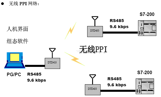

用户之所以选择PPI是因为不需要编程,而选择无线PPI方案是因为不想开挖电缆沟,尤其是工程项目临时布线非常麻烦,有时几乎不可能。这里所介绍的无线PPI方案通信距离从几米可以远到3公里,与无线施工的成本(材料、人工、时间)进行综合比较的话,无线PPI是最为经济和实施简便的组网监控方案。
本方案是组态软件与两台西门子S7-200进行无线PPI通信的实现方法。此方案可以作为西门子S7-200与组态软件的无线PPI通信案例。在本方案中采用了专门用于无线PPI通信的智能数据终端DTD433M系列产品。
㈡PPI简介
组态软件与S7-200的无线PPI网络结构
PPI(Point to Point)通信协议是西门子公司专为S7-200系列PLC开发的通讯协议。内置于S7-200CPU中。PPI协议物理上基于RS-485口,通过屏蔽双绞线就可以实现PPI通讯。PPI协议是一种主-从协议。主站设备发送邀请到从站设备,从站设备响应,从站不能主动发出信息,主要靠PPI协议管理的共享连接来与从站通讯。PPI协议并不限制于任意一个从站的通讯的主站的数量,但在一个网络中,主站不能超过32个。PPI协议最基本的用途是让西门子STEP7-Micro/WIN编程软件上传和狭隘程序和西门子人机界面与PC通信。
㈢实验设备、硬件连接示意图以及软件调试部分截图
组态软件:力控6.0
S7-200型号:CPU224XP CN,2台
无线数据终端:DTD433MB_S4,2台
