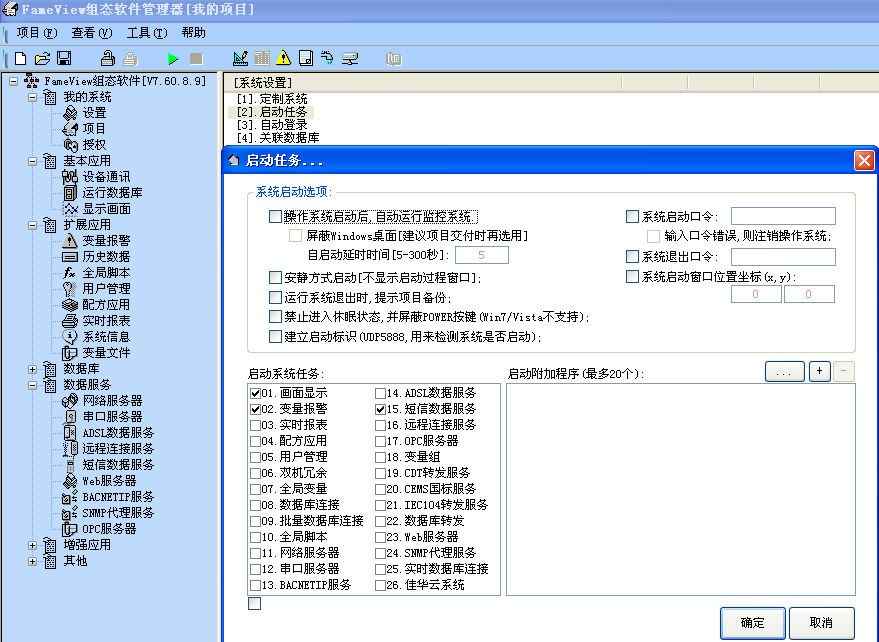

打开杰控组态软件启动如下3项服务,如图所示
undefined

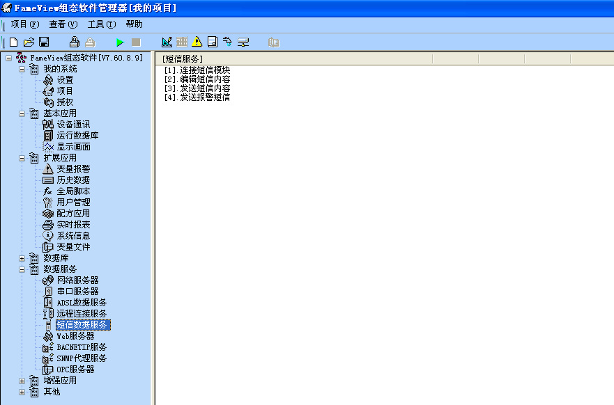

启动“短信数据服务”
undefined
选择对应参数
undefined

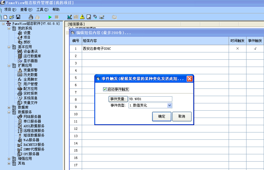

双击“事件触发”,以内部变量 VD1 的变化为是否发送短信标志。
undefined

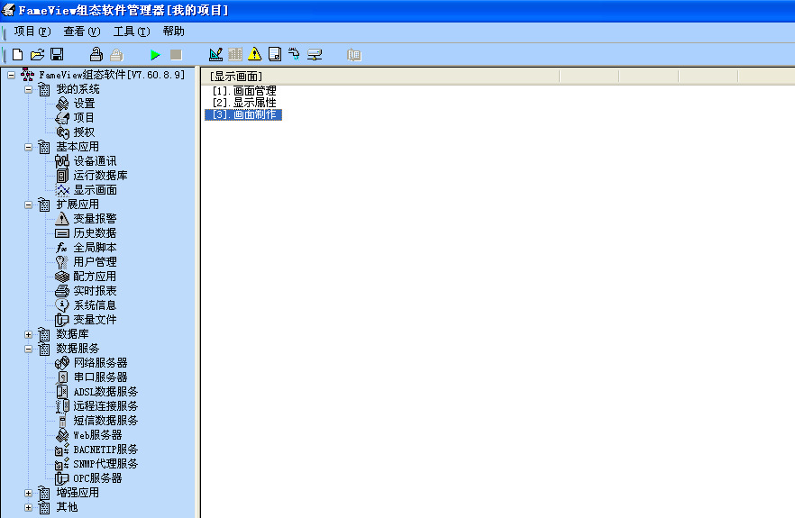

 创建用户窗口
undefined

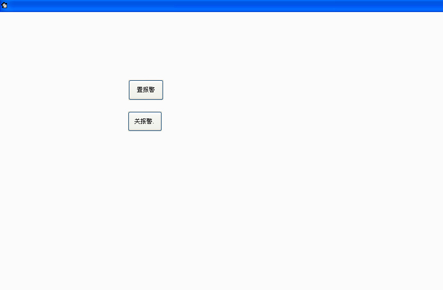

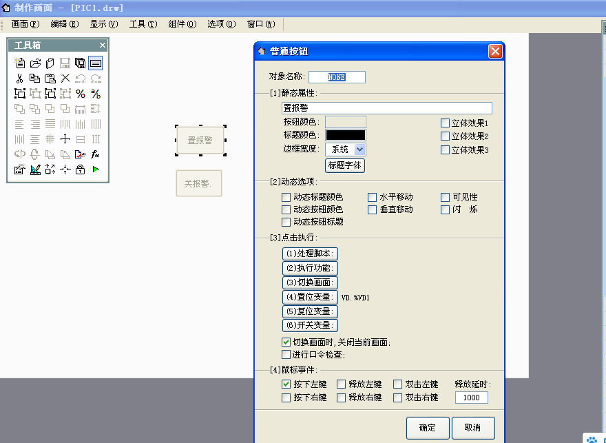

添加2个按钮按键,用来 改变内部变量VD1的状态
undefined
