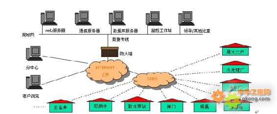

◆ 监控中心:
   主要硬件:服务器、数据专线、路由器等。
   主要软件:操作系统软件、数据库软件、水资源遥测监测系统软件、防火墙软件
◆ 通信网络:中国移动公司GPRS无线网络。
◆ 终端设备:水资源测控终端、无线抄表器。
◆ 测量设备:水表、流量计、水位计、雨量计、水质计等。
---系统拓扑图---
