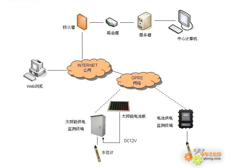

该系统依托中国移动公司GPRS网络,工作人员可以在监测中心远程查看地下水的水位数据。监测中心的监测管理软件能够实现数据的远程采集、远程监测,监测的所有数据进入数据库,可以生成各种报表和曲线。
2.2系统组成
  地下水位动态监测系统由四部分组成:监测中心、通信网络、水位监测终端、水位计。
2.3系统拓扑图

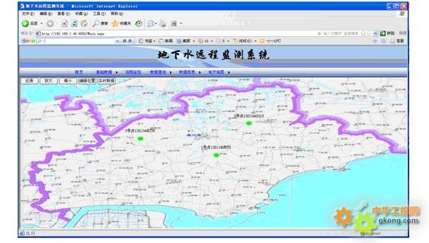

◆软件主界面
开机界面显示地图,地图上每个地下水监测点的位置以圆点显示,红色代表故障,绿色代表正常,鼠标放置圆点位置时,显示该测点的水位数据。

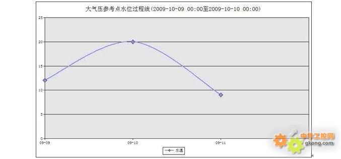

◆数据报表
用户可以根据实际情况生成日报表、月报表、年报表以及任意时间段的水位曲线。

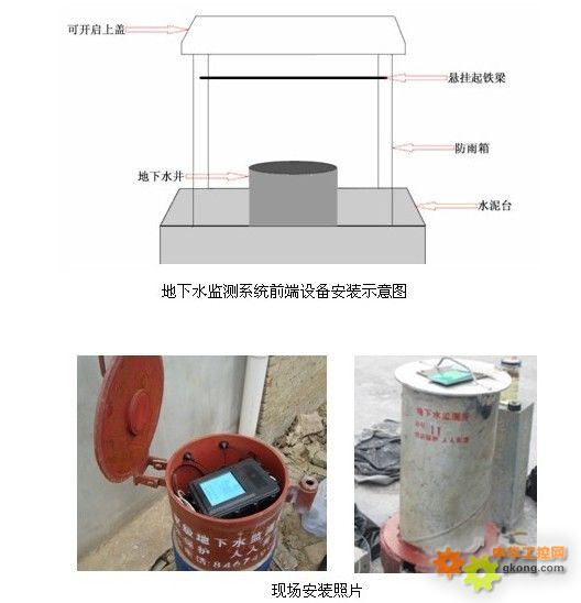

2.6现场监测点水位监测终端
  根据地下水监测现场环境多样的特点,水位监测终端设计了三种供电方式,分别为:市电供电(现场有AC220V电源)、太阳能供电和锂电池组供电。其中市电供电和太阳能供电方式能够满足数据上报比较频繁的要求,数据上报要求不频繁时可使用锂电池组供电方式。

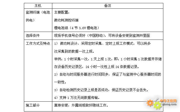

2.6.1锂电池组供电方案
  适用于没有站房的监测井,内置1组锂电池组作为工作电源,特别适合于没有外部电源供电的现场环境,微功耗设计,锂电池组可以正常工作2-5年。
※注:电池有效寿命为5年,实际使用寿命大于1万次无线通讯.

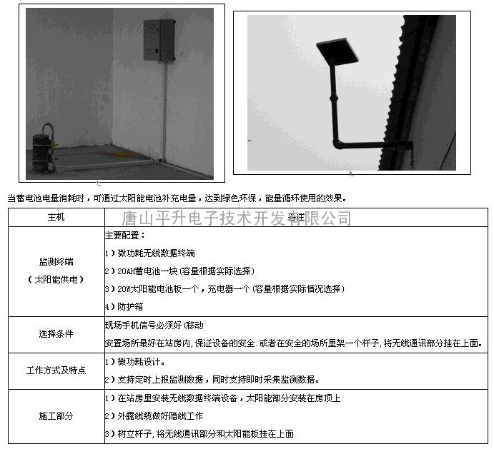

2.6.2太阳能电源供电方案
  使用太阳能供电适用于有站房的监测井,太阳能电源分为三部分,太阳能电池板、太阳能充电控制器、铅酸蓄电池。根据现场用电设备(包含微功耗测控终端与现场采集设备)的功率来选择光电池板的大小与蓄电池的容量。
下面为计算方法。
 太阳能板配制计算方法:
电池板配置功率(W)=设备功耗(W)×每天工作时间(小时)×1.2(安全系数)÷[5小时(每天有效工作时间) ×0.6(充电效率)]
蓄电池配置计算方法:
    蓄电池配置容量(Ah)=设备功耗(W)×每天工作时间(小时)×阴雨天(天数)÷[设备供电电压(V) ×0.6(供电效率)]
