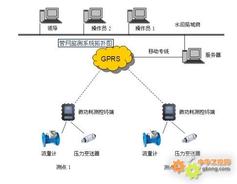

该系统是水司供水调度管理系统的一个子系统,主要由水司调度中心、通信平台、测控终端、压力变送器和流量仪表组成。
---通信平台---
水司调度中心、各职能部门之间数据通信在局域网内完成;管网测点与水司调度中心之间采用GPRS无线通信。
---微功耗测控终端的功能特点---
◆ 采集管网压力、流量、流向、电池电压等数据。
◆ 将采集数据主动上报到调度中心;支持定时上报和监测数据超限上报。
◆ 支持多种供电方式:电池供电、太阳能供电、市电供电。
◆ 大容量可充电电池供电、太阳能供电、市电供电条件下支持调度中心随时问询。
◆ 采用GPRS、短消息无线通信方式。
◆ 现场可存储、显示、查询压力、流量等数据及工作参数。存储数据≥1万条。
◆ 数据存储间隔、数据上报间隔可以设置。
◆ 防水防潮等级高,测井内安装时:IP68。
◆ 4节高能电池可数据发送≥1万条,100Ah可充电电池充电1次可使用3-4个月。
◆ 为现场压力变送器提供直流电源:5V、12V。
◆ 支持远程升级设备程序、设定参数。

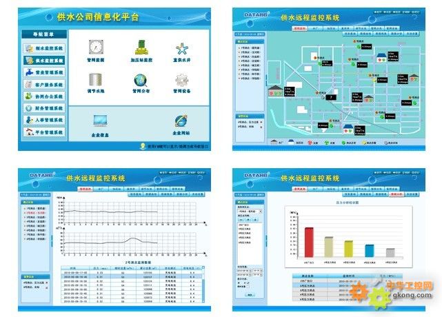

◆ 监测整个城市供水管网测点的压力、流量、流向、水质信息。
◆ 监测各水厂出厂流量、出厂压力、清水池水位、加压泵工作状态。
◆ 监测加压泵站的水池水位、进口压力、水泵工作状态、出口压力;远程控制加压泵的启停。
◆ 监测直供水泵工作状态、出口流量、出口压力;远程控制水泵的启停。
◆ 监测城市备用调节水池的水位。
◆ 生成每个测点的压力、流量数据曲线;生成每条管线压力分布曲线。
◆ 生成各种工作报表。
◆ 辅助预测、发现爆管事故;提供辅助决策建议。
◆ 存储、查询、对比历史数据。
