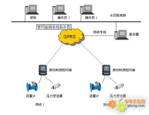

    该系统适用于供水企业远程监测供水管网,工作人员可以在水司调度中心远程监测全市供水管网的压力及流量情况。科学指挥各水厂启停供水设备,保障供水压力平衡、流量稳定;及时发现和预测爆管事故的发生。
---系统组成---
    该系统是水司供水调度管理系统的一个子系统,主要由水司调度中心、通信平台、测控终端、压力变送器和流量仪表组成。
---通信平台---
水司调度中心、各职能部门之间数据通信在局域网内完成;管网测点与水司调度中心之间采用GPRS无线通信。

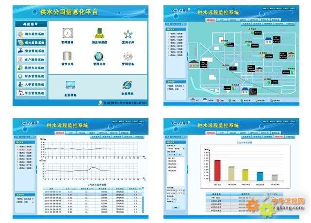

---水司调度中心功能---
◆ 监测整个城市供水管网测点的压力、流量、流向、水质信息。
◆ 监测各水厂出厂流量、出厂压力、清水池水位、加压泵工作状态。
◆ 监测加压泵站的水池水位、进口压力、水泵工作状态、出口压力;远程控制加压泵的启停。
◆ 监测直供水泵工作状态、出口流量、出口压力;远程控制水泵的启停。
◆ 监测城市备用调节水池的水位。
◆ 生成每个测点的压力、流量数据曲线;生成每条管线压力分布曲线。
◆ 生成各种工作报表。
◆ 辅助预测、发现爆管事故;提供辅助决策建议。
◆ 存储、查询、对比历史数据。
