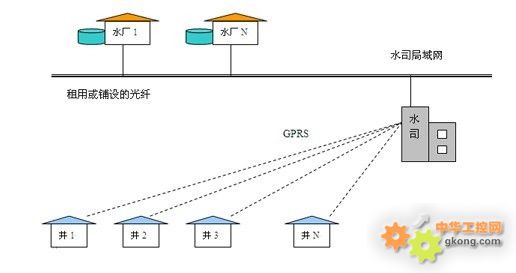

水司调度中心、各水厂、各职能部门之间数据通信在局域网内完成;水厂与调度中心之间一般租用或铺设光纤;水源井与水司调度中心之间采用GPRS无线通信。

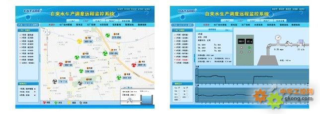

◆ 远程监测所辖水源井的工作情况、安防情况,远程控制所辖水源井水泵的启停。
◆ 在线监测水厂内加压泵等设备的工作情况,控制加压泵等设备的启停。
◆ 在线监测水厂内水池水位;进厂原水流量;出厂清水流量和压力。
◆ 在线监测出厂水的浊度、PH值、余氯等水质指标。
◆ 在线监视水厂大门、制水车间等重要部位的图像。
◆ 生成各种报表,显示各种数据曲线。
