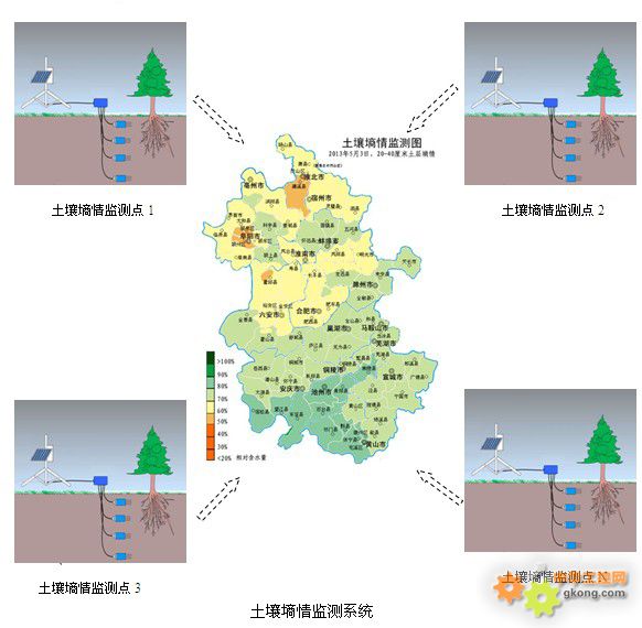

一、概述
    为了提高农牧业抗旱管理水平,快速掌握土地旱情动态,避免或减少旱灾造成的损失,逐步建立起广泛覆盖的土壤墒情监测,GPRS无线远程监控系统已经成为相应管理部门的重要任务之一。
    土壤墒情监测,GPRS无线远程监控系统能够实现对土壤墒情(土壤湿度)的长时间连续监测。用户可以根据监测需要,灵活布置土壤水分传感器;也可将传感器布置在不同的深度,测量剖面土壤水分情况。系统还提供了额外的扩展能力,可根据监测需求增加对应传感器,监测土壤温度、土壤电导率、土壤PH值、地下水水位、地下水水质以及空气温度、空气湿度、光照强度、风速风向、雨量等信息,从而满足系统功能升级的需要。
    土壤墒情监测,GPRS无线远程监控系统能够全面、科学、真实地反映被监测区的土壤变化,可及时、准确地提供各监测点的土壤墒情状况,为减灾抗旱提供了重要的基础信息。

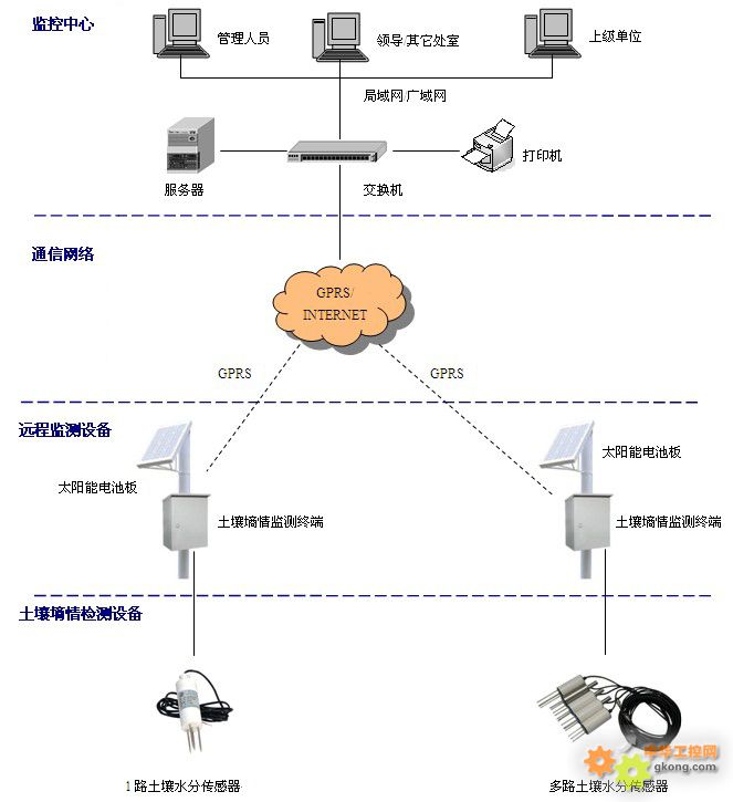

二、 解决方案
1、系统构成
土壤墒情监测系统主要由监控中心、通信网络、远程监测设备和土壤墒情检测设备四部分构成。
监控中心:
硬件主要由服务器、计算机、交换机、打印机等组成。
    软件主要有操作系统软件、数据库软件、土壤墒情监测系统软件组成。
通信平台:
包括中国移动GPRS网络和INTERNET公网。
    系统计划采用公网专线的组网方式,监控中心需具备可上外网的固定IP地址。
远程监测设备:
远程监测设备可根据供电类型分为市电供电土壤墒情监测终端、太阳能供电土壤墒情监测终端和电池供电土壤墒情监测终端。
针对土壤墒情监测点分散分布、不易布线的特点,建议选用太阳能供电型土壤墒情监测终端。
土壤墒情检测设备:
根据监测需求,可采用1路土壤水分传感器实现单点墒情检测;也可采用多路土壤水分传感器,并将传感器布置在不同的深度,实现监测点的剖面土壤墒情检测。
2、系统拓扑图

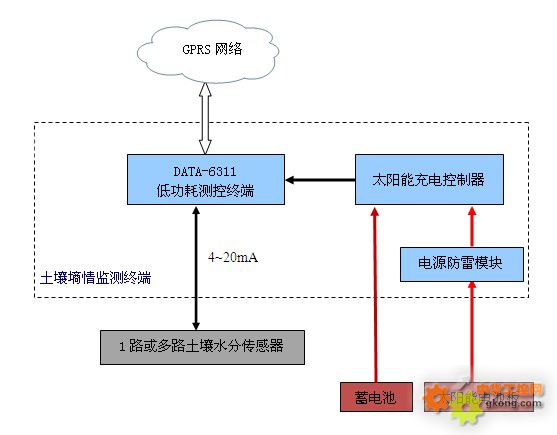

4、系统主要硬件设备
(1)、土壤墒情监测终端
◆ 安装方式:立杆安装或壁挂安装。
◆ 供电方式:太阳能供电。
◆ 对传感器供电电压:10~30V。
◆ 与监控中心通信方式:GPRS。
◆ 数据上报方式:实时上报。
◆ 核心产品:
监测终端内的核心产品选用DATA-6311型低功耗测控终端。该产品集数据采集、显示、传输、存储功能于一体,采用低功耗设计,特别适用于太阳能供电的监测现场,可大大减少太阳能供电成本并降低施工难度。
产品特点
1、数据采集、传输一体化设计。
2、GPRS实时在线功耗低,在线平均电流≤10mA。
3、可选配水文、水资源等多种数据传输规约。
4、支持各家组态软件,支持用户自行开发软件系统。
技术参数
硬件配置:6路PI、4路DI、4路AI、3路DO、2路串口。
存储容量:4M。
供电电源:10V~30V DC。
功    耗:待机电流<0.1mA/12V;
在线电流≤6mA/12V;
发送电流≤60mA/12V;
实时在线平均电流:≤10mA/12V。
工作环境:温度:-40~+85℃;湿度:≤95%。
安装方式:导轨式。
外形尺寸:145x100x65mm。
◆ 工作原理示意图:

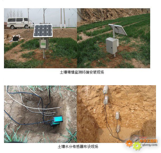

三、 设备安装现场展示
