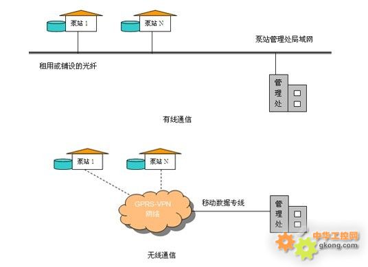

---通信平台---
通信平台常用两种,一是有线通信:每个加压泵站与管理处之间租用光纤通信,调度中心、泵站监控中心、各职能部门之间通过局域网通信,该通信平台可传输连续图像。二是无线通信:每个加压泵站与调度中心之间通过GPRS无线网络通信,调度中心、泵站监控中心、各职能部门之间通过局域网通信,该通信平台不能传输连续图像。
