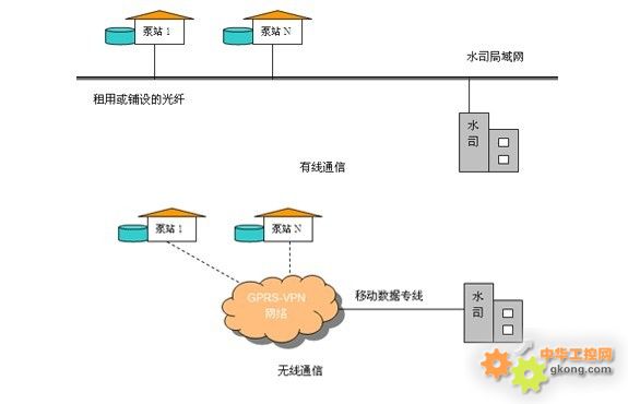

---通信平台---
通信平台常用两种,一是有线通信:每个加压泵站与水司之间租用光纤通信,调度中心、泵站监控中心、各职能部门之间通过局域网通信,该通信平台可传输连续图像。二是无线通信:每个加压泵站与调度中心之间通过GPRS无线网络通信,调度中心、泵站监控中心、各职能部门之间通过局域网通信,该通信平台不能传输连续图像。

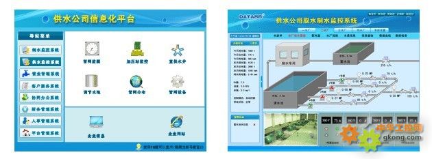

---泵站监控中心主要功能---
◆ 远程监测各加压泵站水池水位或进站压力、出站流量、出站压力。
◆ 远程监测加压泵组的工作状态、电流、电压、保护状态、工作模式。
◆ 远程切换水泵的控制模式,远程控制加压泵组水泵的启停。
◆ 光纤通信时,支持视频在线监视泵站全景、电气控制室等重要工位,视频可回放。
◆ 现场出现电流电压超限、水位超限、设备保护等状况时,监控中心可声光报警。
◆ 支持各种监测信息、控制信息、报警信息、操作信息的存储和查询。
◆ 生成各种数据报表及数据曲线。
