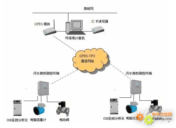

1、系统组成
  污水排放远程监控系统由监控中心、通信网络、监控设备、计控设备四部分组成。
  监测中心:由计算机、IC卡读写器、GPRS数据传输模块、污水排放远程监控系统软件组成。
  通信网络:移动公司GPRS-VPN专网;非接触式IC卡。
  监控设备:污水排放测控终端。
  计控设备:电磁流量计、COD在线分析仪、电动阀。
2、污水排放远程监控系统拓扑图

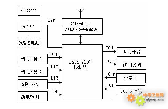

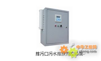

5.1、污水排放测控终端主要功能
  ◆ 采集COD在线分析仪和污水流量计输出的RS232/RS485串口信号或4~20mA摸拟量信号。
  ◆ 采集电动阀门的开到位、关到位状态。
  ◆ 就地显示污水COD含量和瞬时、累计污水排放量等实时监测数据。
  ◆ 远程控制电动阀门的开启和关闭。上位机监控软件发出开、关命令,测控终端完成控制操作。
  ◆ 支持IC卡充值管理功能,通过IC卡可对测控终端内控制器进行充值管理。监测点费用消耗完毕后,测控终端自动关闭电动阀门,停止排污。
  ◆ 支持设定污水COD上限值,COD监测数据越上限时测控终端自动停阀,停止排污
  ◆ 支持GPRS远程充值功能。
  ◆ 测控终端箱门被打开状况发生时,立即上报告警信息。
  ◆ 支持就地、远程设备维护。
  ◆ 支持扩展酸度、碱度、浊度、PH等监测功能。
  ◆ 根据监测环境,可选择室内型或室外型测控终端箱。
  ◆ 预留蓄电池接口,接入蓄电池后可实现断电报警功能。
5.2、污水排放测控终端原理示意图

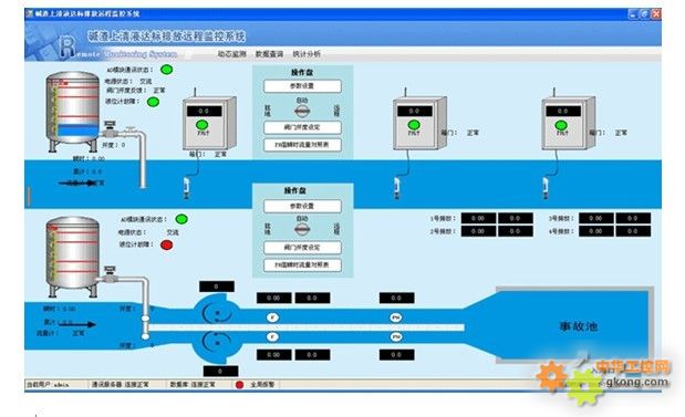

6、污水排放远程监控系统软件功能
  管理功能:具备用户管理、排污管理、收费管理、巡检管理、报修管理等功能。
  收费功能:支持IC卡预收费、GPRS远程充值;支持排污费阶梯价格设定。
  数据显示和远程控制功能:通过监控软件实时显示各监测点的实时监测数据,并可通过监控软件发送控制命令,远程控制电动阀门的开启和关闭。
  告警功能:接收现场设备报警信号并在监控软件中采用声音、图像、文字等多种方式提示报警信息。
  查询、统计功能:监控管理系统软件可以查询历史监测数据,软件具备历史数据统计、分析功能。
  扩展功能:监控管理系统软件具备良好的扩展功能,支持OPC接口,可实现与其他系统的互联互通。
7、软件界面展示
