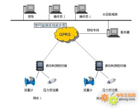

---系统组成---
    该系统是水司供水调度管理系统的一个子系统,主要由水司调度中心、通信平台、测控终端、压力变送器和流量仪表组成。
---通信平台---
水司调度中心、各职能部门之间数据通信在局域网内完成;管网测点与水司调度中心之间采用GPRS无线通信。

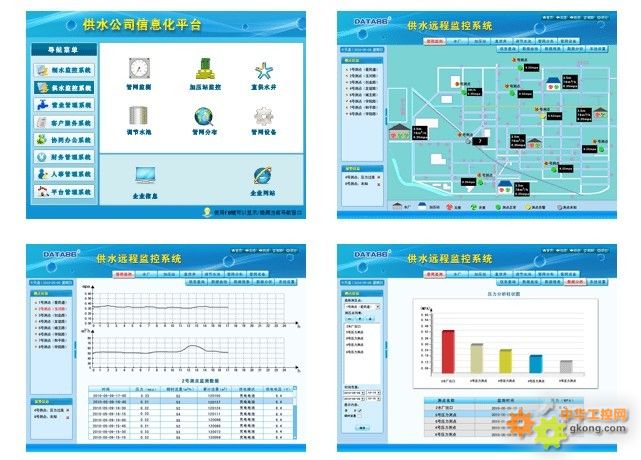

---水司调度中心功能---
◆ 监测整个城市供水管网测点的压力、流量、流向、水质信息。
◆ 监测各水厂出厂流量、出厂压力、清水池水位、加压泵工作状态。
◆ 监测加压泵站的水池水位、进口压力、水泵工作状态、出口压力;远程控制加压泵的启停。
◆ 监测直供水泵工作状态、出口流量、出口压力;远程控制水泵的启停。
◆ 监测城市备用调节水池的水位。
◆ 生成每个测点的压力、流量数据曲线;生成每条管线压力分布曲线。
◆ 生成各种工作报表。
◆ 辅助预测、发现爆管事故;提供辅助决策建议。
◆ 存储、查询、对比历史数据。
◆ 远程维护监测设备。辅助管理管网管道、阀门、变送器、流量计等设备。
