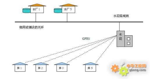

    该系统是水司生产调度管理系统的一个子系统,主要由水司调度中心、水厂监控中心、通信平台、泵房测控设备组成。
---通信平台---
水司调度中心、各水厂、各职能部门之间数据通信在局域网内完成;水厂与调度中心之间一般租用或铺设光纤;水源井与水司调度中心之间采用GPRS无线通信。
