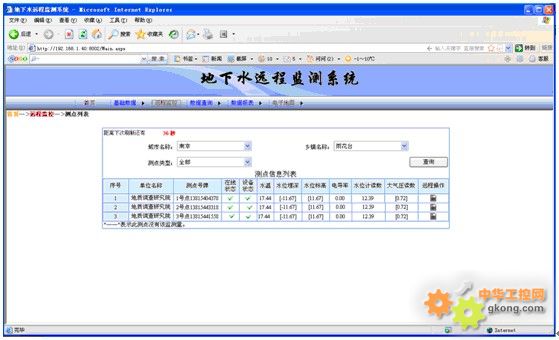

◆ 远程监控
  点击“远程操作”按钮,可进入到监测点的详细界面查看该测点的详细数据。
