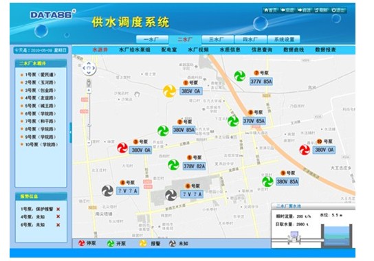

    1)主界面以当地地图或供水管网图为背景,显示所有监测点的位置及主要监测数据。
    2)可以通过鼠标拖动编辑监测点的位置。
    3)当鼠标置于监测点上时显示详细的测点信息和实时监测数

    1)实时监测取水泵站的取水口水位、泵站出水压力和流量、泵站安防状态、泵组运行状态和电流、电压等运行参数。
    2)实时监测水源井的水位、出水压力和流量、水泵运行状态和电流、电压等运行参数。
    3)实时监测水厂内蓄水池和清水池水位、进出厂流量、出厂水质和压力;监测水厂内配电设备、净水设备和加压泵组的运行状态和运行参数。

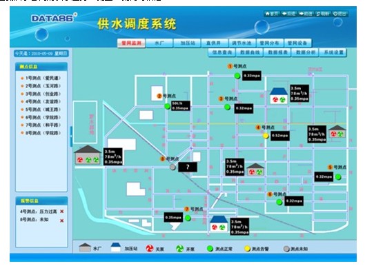

◆ 管网数据监测
    1)实时监测水厂出水流量和压力。
    2)实时监测中途加压泵站/小区加压泵站的进站压力或蓄水池水位、泵站出水压力和流量、泵组运行状态和运行参数。
    3)远程监测供水管网的供水压力、流量、流向等信息。
    4)远程监测各区域用水总量和用水大户的用水量信息。
