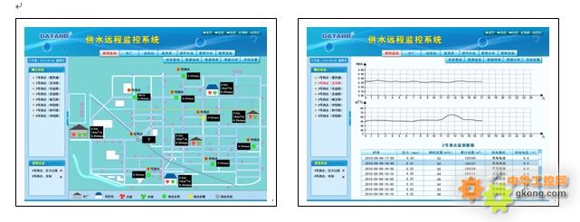

六、值班操作员界面

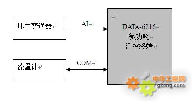

七、压力测点设备及连接示意图
