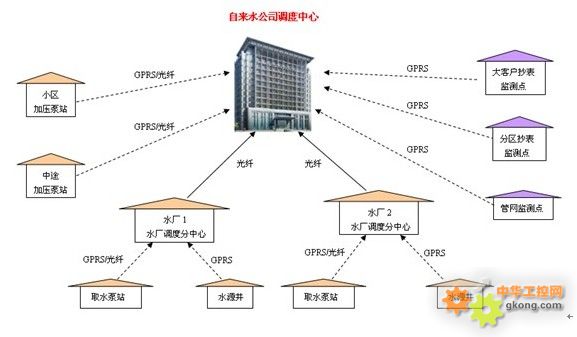

---系统组成---
  为满足上述功能需求,供水调度系统可建立两级调度中心,即自来水公司调度中心和水厂调度分中心。
  自来水公司调度中心建立在自来水公司办公区内,对水源井、取水泵站、水厂、供水管网、加压泵站进行统一监测;并根据用水状况,调度各水厂、泵站的出水供给。
  水厂调度分中心建立在各水厂内,针对所辖取水泵站、水源井和水厂内部进行实时监测和管理。

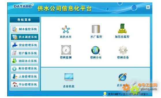

---调度系统软件功能---
  供水调度系统采用B/S或B/S+C/S结构设计,软件在调度中心服务器上运行,管理人员通过自来水公司局域网浏览并进行相应操作,供水调度系统主要功能如下:
1、系统管理
◆ 权限管理:
    系统管理员可根据部门、职位、工种等,对不同的普通管理人员授予不同的使用权限;普通管理人员只能进行权限内的查询、控制等操作。
◆ 测点信息管理:
    可添加、修改、删除测点,并可建立各测点的设备档案,如:水表名称、水表型号、水表口径、安装时间、通信类型、GPRS卡号等。
◆ 地图展示:
    1)主界面以当地地图或供水管网图为背景,显示所有监测点的位置及主要监测数据。
    2)可以通过鼠标拖动编辑监测点的位置。
    3)当鼠标置于监测点上时显示详细的测点信息和实时监测数

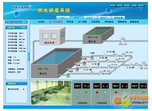

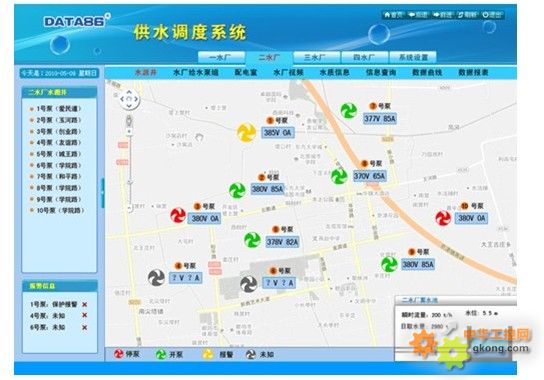

2、生产调度管理
◆ 生产数据监测
    1)实时监测取水泵站的取水口水位、泵站出水压力和流量、泵站安防状态、泵组运行状态和电流、电压等运行参数。
    2)实时监测水源井的水位、出水压力和流量、水泵运行状态和电流、电压等运行参数。
    3)实时监测水厂内蓄水池和清水池水位、进出厂流量、出厂水质和压力;监测水厂内配电设备、净水设备和加压泵组的运行状态和运行参数。
◆ 视频监控
    当具备光纤通信条件时,可对取水泵站、水源井、水厂、加压泵站等重要生产部位实施视频监控,当发生人员闯入、设备运行异常等状况时,系统自动切换到视频监控画面。
◆ 远程告警
    当水位超限、压力超限、电流异常、水泵保护、现场断电、人员闯入等状况发生时,系统立即提示报警信息。
◆ 远程控制
    具备操作权限的管理人员可远程控制水源井、取水泵站、水厂、加压泵站等监测点泵组、阀门等设备的启停。
◆ 自动控制
    系统可自动控制现场设备的运行,并可远程切换控制模式。举例如下:
    1)根据水源井水位自动控制水源井水泵的启停。
    2)根据取水点水位自动控制取水泵组的启停。
    3)根据蓄水池水位或出水管网压力自动控制水厂/加压泵站内加压泵组的启停。

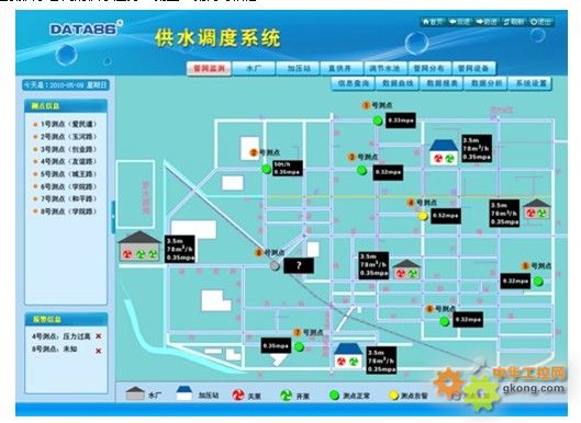

3、供水调度管理
◆ 管网数据监测
    1)实时监测水厂出水流量和压力。
    2)实时监测中途加压泵站/小区加压泵站的进站压力或蓄水池水位、泵站出水压力和流量、泵组运行状态和运行参数。
    3)远程监测供水管网的供水压力、流量、流向等信息。
    4)远程监测各区域用水总量和用水大户的用水量信息。

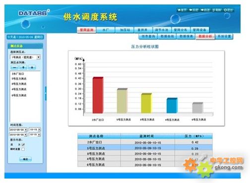

◆ 数据统计分析
    1)数据查询:支持各种监测信息、控制信息、报警信息、操作信息的存储和查询,支持数据导出和打印功能。
    2)统计与分析:自动生成制水、供水各生产环节的汇总报表和统计报表;自动生成各项生产数据的历史曲线、柱状图、饼图等分析图表。
