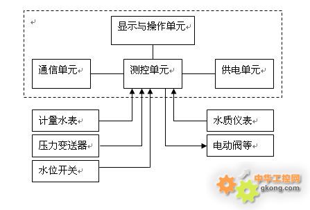

微功耗测控终端主要由四部分组成:测控单元、通信单元、显示与操作单元、电源单元。
测控单元是终端设备的核心,负责采集现场压力变送器的电流或电压信号、采集流量仪表的脉冲信号或数字信号、采集水质监测设备的模拟信号或数字信号,提供继电器信号输出,为现场变送器等设备提供5V/12V/24V直流供电电源,控制通信单元和供电单元。
通信单元主要负责现场与调度中心之间的通信。采用GPRS无线通信方式,兼容GSM短信通信方式。工作模式分三种:普通模式、待机模式、休眠模式,不同供电模式选用不同的工作模式。

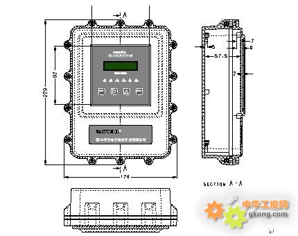

显示与操作单元主要负责现场监测数据及现场参数的显示,使用按键操作可查询监测数据和设置参数,采用中文液晶显示和防水磁感应按键。
供电单元主要为终端设备提供工作电源,支持三种供电模式:市电供电、太阳能供电、电池组供电。不同的现场环境选用不同的供电模式。

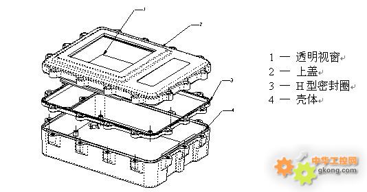

2、防水设计
城市压力监测点随管网分布,监测终端设备多数安装在观测井内,要求设备防水、防潮。微功耗测控终端采用如下防水设计以确保防水效果。
◆外壳防水设计:
材质选用增强尼龙,其防水、防潮、防腐、抗冻、抗热、强度、韧性等指标均满足观测井下使用环境,且重量轻。
终端的上下盖之间、进出线口是水和潮气容易进入的地方。终端的上下盖之间采用H型密封条密封,从三个方向包围上下盖之间的接触壁,上下盖之间使用14个不锈钢螺栓的紧固,两个相邻的螺栓之间距离为5cm,保证了紧固强度;进出线口使用防水接头,防水接头与壳体之间采用O型圈与防水胶共同密封,进出线与防水接头之间使用密封胶套和密封胶共同密封。终端的防护等级可达IP68。
◆二次防水设计
微功耗测控终端在现场安装维护的过程中,有时由于安装人员操作不规范,如螺丝紧固的强度不够,可能会降低终端的防水性能。为了保证终端设备不被井内积水浸泡,针对其使用环境,我们专门设计了防水罩,终端设备安装在防水罩内,防水罩口朝下固定在井壁上,积水高过防水罩时,由于罩内空气压力作用,可以阻止积水接触终端设备。
◆接线防水设计:
微功耗测控终端安装在井下时,要配带防水线缆和防水接线盒,终端与防水线缆之间按上述要求做好防水,压力变送器或其它仪表提供的线缆与终端的线缆在防水盒内端子上连接,接好后,防水盒内注入防水胶。
