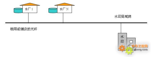

    该系统适用于供水企业远程控制管理水厂,水厂操作人员可以在水厂控制室远程监测厂内水池水位、进厂流量、出厂流量、出厂压力、水质等信息;远程监测加压泵组、配电设备及其它自动化设备的工作情况;可以远程控制加压泵的启停。水司调度中心工作人员及公司主管领导可以远程监测各水厂的工作情况及水厂操作人员的操作情况。
---系统组成---
    该系统是水司生产调度管理系统的一个子系统,主要由水司调度中心、水厂监控中心、通信平台、水厂测控终端、配电设备监测终端组成。
---通信平台---
    水司调度中心、各水厂、各职能部门之间数据通信在局域网内完成;水厂与调度中心之间一般租用或铺设光纤。

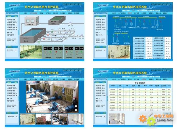

---水厂监控中心主要功能---
◆ 远程监测所辖水源井的工作情况、安防情况,远程控制所辖水源井水泵的启停;
◆ 在线监测水厂内加压泵组设备的工作情况,控制加压泵组的启停。
◆ 在线监测水厂内蓄水池水位、清水池水位;进厂原水流量;出厂清水流量和压力。
◆ 在线监测出厂水的浊度、PH值、余氯等水质指标,录入其它水质信息。
◆ 在线监测大门、制水车间等重要场所的图像。
◆ 生成各种报表及数据曲线。
