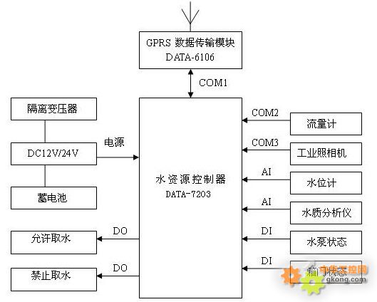

    取用水计量远程监测技术是针对目前水资源取水过程存在的各种计量准确问题,将采用智能水表、电磁流量计、超声波流量计等各种智能计量仪表,结合计算机、网络通信和传感开发的集成技术,对取水用户实施水量自动监控。该技术实现了实时在线监测、数据统计与查询、取水计划管理与控制,从而为落实最严格的水资源管理制度提供技术支撑,促进水资源可持续利用和节约用水。
---终端功能特点---
◆ 采集各种脉冲表的流量数据。
◆ 采集水位、水质变送器的标准信号。
◆ 采集串口计量、测量仪表的数据。
◆ 采集水泵阀门状态,采集供电状态和箱门开关状态。
◆ 数据超限或故障发生时,现场报警,支持远程报警。
◆ 自动控制水泵或阀门,实现允许取水或禁止取水。
◆ 远程控制水泵或阀门,实现允许取水或禁止取水。
◆ 支持IC卡售水、支持远程充值剩余水量。
◆ 支持GPRS方式通信。
◆ 支持使用应急开关。
◆ 存储历史数据。
◆ 现场可显示查询监测数据、工作参数。
◆ 配置备用电源,停电后可继续工作。
◆ 支持多中心监控。
◆ 通过河北省电子产品监督检验所检验。
◆ 通过了国家水利部水资源监测数据传输规约(SZY206-2012)检测。
◆ 支持山西、浙江、辽宁等许多地区水资源管理通信协议要求。

---原理示意---
