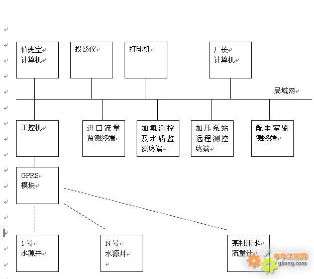

◆ 流量监测终端、加氯设备远程测控及水质监测终端、加压泵站远程测控终端与值班室工控机之间采用局域网有线通信方式;水源井远程测控终端与值班室工控机之间采用GPRS无线通信方式(支持光纤通信方式)。
◆ 未来,水厂需要对各用水单位进行流量监测,采用GPRS无线通信方式。
2、系统拓扑图

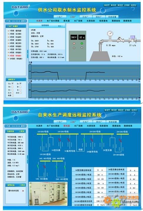

3、自动化监控系统主要功能
◆ 系统可以实时监测水源井水泵工作情况,包括:电流、电压、电能、泵开关状态、保护状态、出水压力、出水流量。可以远程起停水源井水泵。
◆ 系统可以实时监测进厂流量、出厂流量、出厂压力、水池水位、余氯等信息。
◆ 系统可以实时监测加氯机的工作状态、加氯速度、自动控制/远程控制加氯机的起停。
◆ 系统可以实时监测加压泵组水泵的工作状态,包括:开关状态、保护状态、电压、电流、频率等。
◆ 系统可以自动控制、远程控制加压泵的起停。根据出口压力自动调整水泵转速。
◆ 系统可以实时监测配电站信息,包括:开关状态、电流、电压、电能等。
4、 典型操作界面
