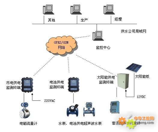

    自来水流量监测系统,供水流量远程监控系统主要由监控中心、通信网络、终端设备、计量表具等四部分组成。
◆ 监控中心:
    主要硬件:服务器、客户端、移动数据专线或GPRS数据传输模块。
    主要软件:操作系统软件、数据库软件、大表远程监测系统软件、防火墙软件。
◆ 通信网络:INTERNE公网 + 中国移动公司GPRS网络、移动专网、GSM网络可选。
◆ 终端设备:微功耗测控终端,市电供电、太阳能供电、电池供电可选。
◆ 计量表具:传统大口径水表、发讯大口径水表、普通流量计、电池供电流量计可选。

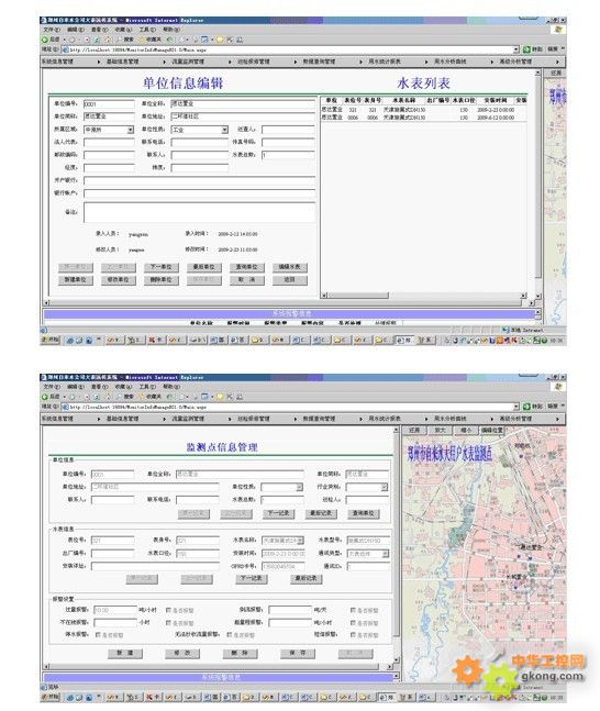

◆ 系统信息管理: 数据库服务器参数设置、通信服务器信息设置、操作员信息管理、密码修改、行业类别设置、系    统公告信息管理。
◆ 用户基础信息管理、区域信息管理、用户信息管理、测点信息管理、表具信息管理。

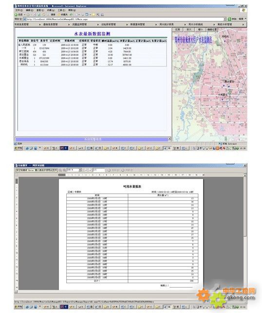

◆ 流量监测管理: 水表最新数据监测、水表数据补录,监测水表:瞬时流量、正累计流量、负累计流量。
◆ 巡检报修管理:水表巡检管理、水表报修管理。
◆ 数据查询管理: 用户信息查询、测点信息查询、用水情况查询、报警信息查询、操作日志查询、历史数据查询。
◆ 用水统计报表: 按小时、日、周、旬、月、年等时段生成报表,按年、月、日生成用水明细表。
◆ 用水分析曲线:将区域、用水户、水表的用水数据按小时、日、旬、月、年等时段曲线图形。
◆ 高级分析管理: 管损分析、配表分析、趋势分析。
