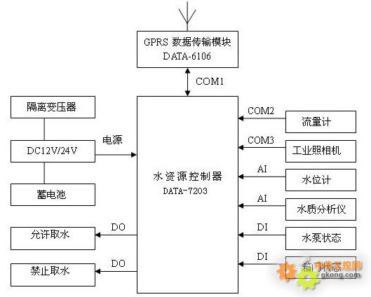

---终端工作原理示意图---
---功能特点---
◆ 采集各种流量计、脉冲表的流量数据。
◆ 采集水位、水质变送器的标准信号。
◆ 采集水泵、阀门状态,采集供电状态和箱门开关状态。
◆ 数据超限或故障发生时,立即上报告警信息。
◆ 自动控制水泵或阀门,实现允许取水或禁止取水。
◆ 远程控制水泵或阀门,实现允许取水或禁止取水。
◆ 支持IC卡、远程方式充值剩余水量。
◆ 支持GPRS、RS485总线、光纤等多种通讯方式;支持多中心通信。
◆ 支持自动拍照、远程拍照功能,照片可就地下载、可上传。
◆ 支持使用应急开关。
◆ 支持历史数据存储功能。
◆ 现场可显示、查询监测数据和设备工作参数。
◆ 可配置备用电源,停电后可继续工作。
◆ 符合水利部“水资源实时监控与管理系统”指导性文件要求。
◆ 通过国家水利部水资源监测数据传输规约(SZY206-2012)检测。

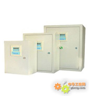

---产品型号---
DATA-9201
