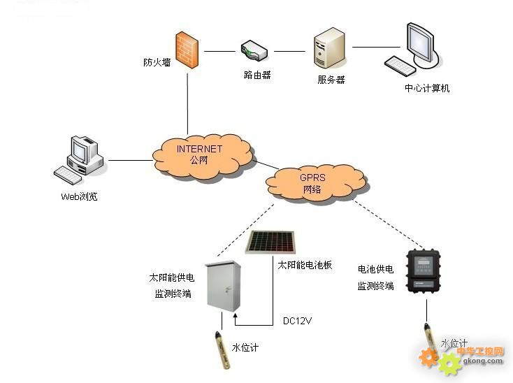

    GPRS远程水位监测系统,水利地下水液位监控,远程监控水位系统由四部分组成:监测中心、通信网络、微功耗测控终端、水位监测记录仪。
---系统拓扑图---

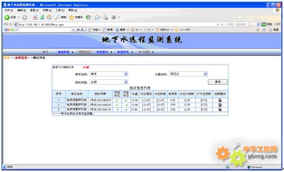

◆ 软件主界面
    开机界面显示地图,地图上每个地下水监测点的位置以圆点显示,红色代表故障,绿色代表正常,鼠标放置圆点位置时,显示该测点的水位、水温等数据。
◆ 基础数据
    基础信息为用户填写的监测点的信息,包括城市信息,区县信息,单位信息,到每一个监测点的信息,可在测点信息里面上传图像,作为对该监测点周围环境的备份。
◆ 远程监控
    点击“远程操作”按钮,可进入到监测点的详细界面查看该测点的详细数据。

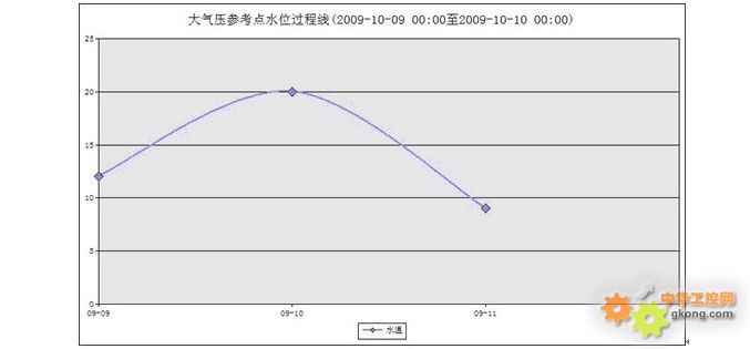

◆ 数据报表
    用户可以根据实际情况生成日报表、月报表、年报表以及任意时间段的水位及温度曲线。
---通讯网络---
    中国移动的GPRS网络信号覆盖范围广、数据传输速率高、通信质量可靠、误码率低、运行稳定、数据传输实时性、安全性和可靠性高、安装调试简单方便,按信息流量计费,用户使用成本比较低。
    本系统通信网络采用中国移动公司GPRS网络和Internet公网。要求监控中心具备宽带(类型:光纤、网线、ADSL等),并具有一个Internet网络上的固定IP。
    监测点测控终端内部配置GPRS无线数据传输模块,模块内安装一张开通GPRS功能的SIM卡。测控终端通过其内部的GPRS无线数据传输模块与监控中心服务器组成一个通信网络,实现系统的远程数据传输。

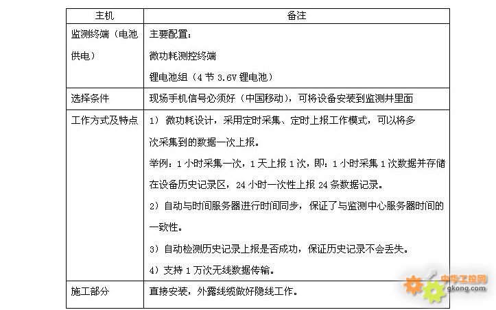

1.锂电池供电方案
    适用于没有站房的监测井,内置1组锂电池组作为工作电源,特别适合于没有外部电源供电的现场环境,微功耗设计,锂电池组可以正常工作2-5年。
    ※注:电池有效寿命为5年,实际使用寿命大于1万次无线通讯。

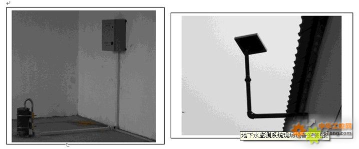

2.太阳能电源供电方案
    使用太阳能供电适用于有站房的监测井,太阳能电源分为三部分,太阳能光电池板、太阳能充电控制器、铅酸蓄电池。根据现场用电设备(包含微功耗测控终端与现场采集设备)的功率来选择光电池板的大小与蓄电池的容量。
下面为计算方法:
    太阳能板配制计算方法: 电池板配置功率(W)=设备功耗(W)×每天工作时间(小时)×1.2(安全系数)÷[5小时(每天有效工作时间) ×0.6(充电效率)]
    蓄电池配置计算方法: 蓄电池配置容量(Ah)=设备功耗(W)×每天工作时间(小时)×阴雨天(天数)÷[设备供电电
压(V) ×0.6(供电效率)]
当蓄电池电量消耗时,可通过太阳能电池补充电量,达到绿色环保,能量循环使用的效果。

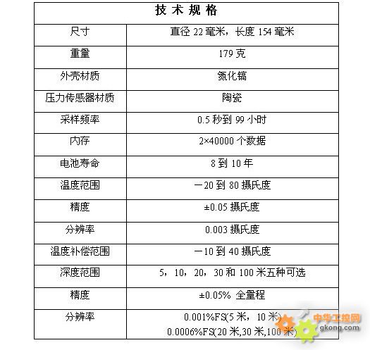

---水位计---
    LEVEL是一款自动测量、记录地下水水位和温度的仪器。它只有手掌大小,长度154毫米,直径22毫米,非常轻便,几乎可以在任何监测井中使用。机器内部集成温度和压力传感器,内存和电池,外部为密封的不锈钢材质(RVS 316L),这使它完全不受潮湿或外部电流的影响。 同时涂上一层氮化镐材质,耐腐蚀,适用于海水和淡水环境。
    LEVEL通过一条钢线缆悬挂在监测井里,可以定期读取数据,或者安装GPRS在线监测系统,以便在室内进行数据的动态实时监测。仪器自动测量地下水的温度和水位,并保存在其内存中,内存可以记录保存2×40,000个数据,电池的寿命达8-10年。
    LEVEL测量绝对压力(水压+大气压),单位是厘米水柱。为了得到准确的水位变化,必须进行大气压补偿。最理想的方法是配置一个额外的气压补偿装置,即Barologger。软件会自动进行气压补偿,在办公室或野外快速准确的读取、记录数据。Barologger与LEVEL具有同样的规格和操作方法,但价格很低,校准范围为1.5米,用于测量大气压力。比传统的通风孔线缆的方法更准确和容易进行空气补偿测定,没有时间滞后。
