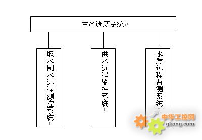

    水厂监控系统是水司生产调度管理系统的一个子系统,主要由水司调度中心、水厂监控中心、通信平台、加压泵组测控终端、配电设备监测终端组成。

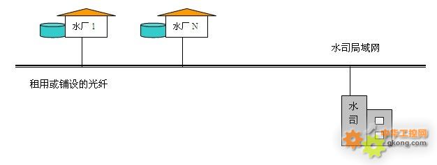

三、通信平台
水司调度中心、各水厂、各职能部门之间数据通信在局域网内完成;水厂与调度中心之间一般租用或铺设光纤。

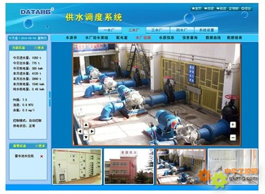

◆ 监视水厂大门、制水车间、泵房等重要区域的图像。

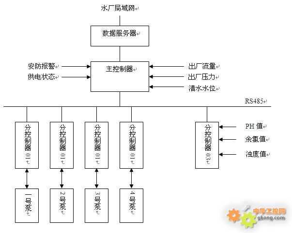

2、产品结构

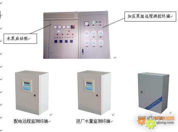

水厂需要监控的项目多,依据被监测内容,终端可分为:加压泵组远程测控终端、配电远程监测终端、进厂水量监测终端、视频监控终端。这些终端依据现场情况也可以合并成一个综合终端。

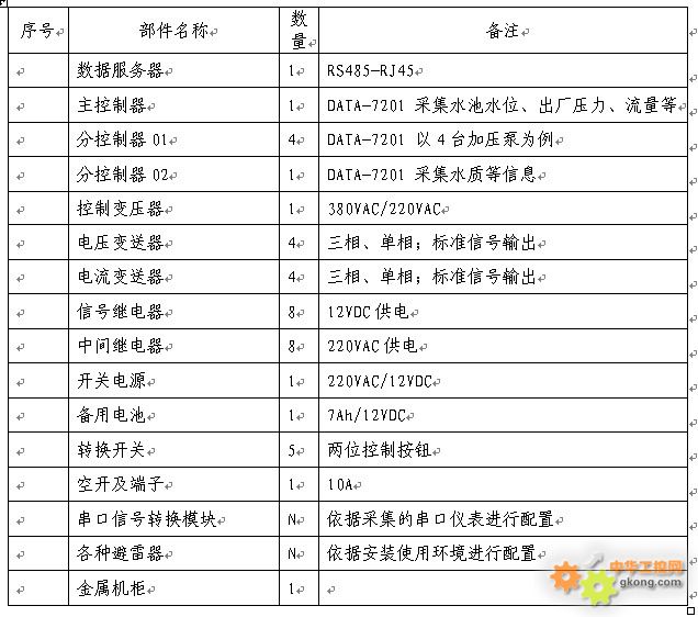

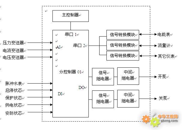

3、加压泵组远程测控终端设备配置表

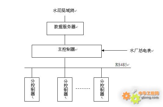

4、加压泵组远程测控终端工作原理示意图
5、加压泵组远程测控终端注意事项

6、其它测控终端
◆ 如果水厂的信号采集点比较集中,布线方便,可将配电远程测控终端、进水量远程监测终端、视频监控终端设备统一设置在加压泵组远程测控终端内。
◆ 如果水厂的信号采集点比较分散,布线困难,配电远程测控终端、进厂水量远程监测终端、视频监控终端设备应独立安装。分别接入水厂局域网。

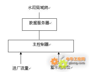

◆ 进厂水量远程监测终端工作原理示意图

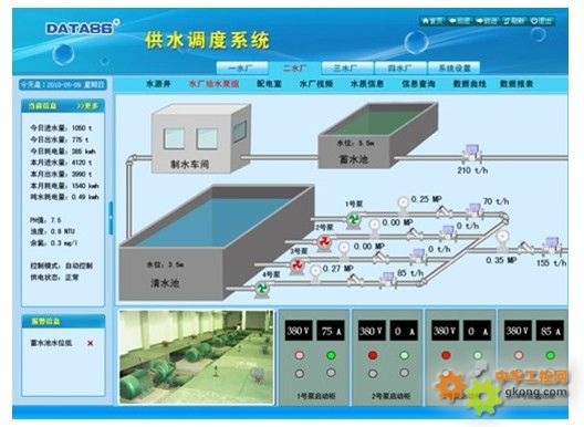

五、水厂监控中心
水厂监控中心计算机通过水司局域网监控水厂内测控设备。
1、水厂监控中心主要功能
◆ 远程监测所辖水源井的工作情况、安防情况,远程控制所辖水源井水泵的启停;
◆ 在线监测水厂内加压泵组设备的工作情况,控制加压泵组的启停。
◆ 在线监测水厂内蓄水池水位、清水池水位;进厂原水流量;出厂清水流量和压力。

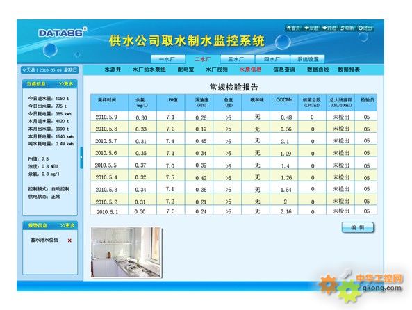

◆ 在线监测出厂水的浊度、PH值、余氯等水质指标,录入其它水质信息。
◆ 在线监测大门、制水车间等重要场所的图像。
◆ 生成各种报表及数据曲线。

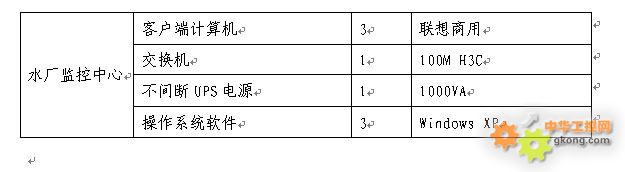

3、水厂监控中心配置

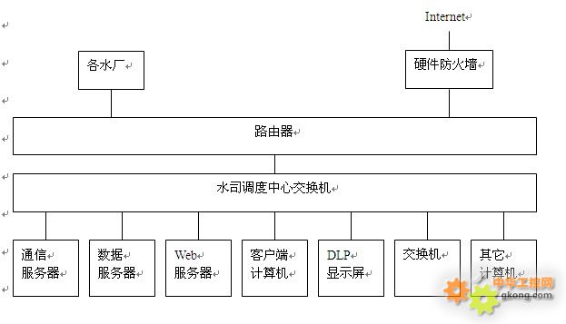

1、水司调度中心硬件网络结构

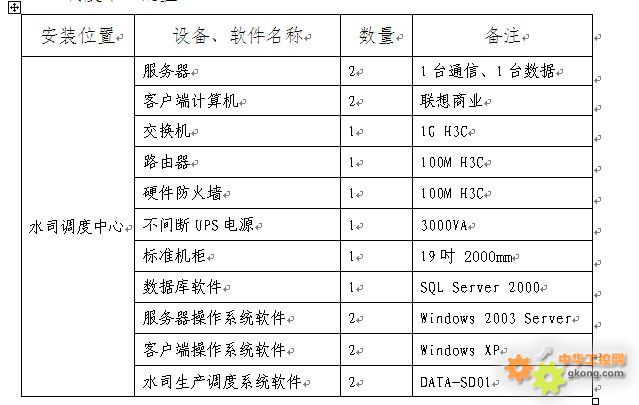

3、调度中心配置
注:该系统所需设备及软件依据每个水司具体需求而定。
