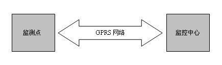

    监测点与监控中心之间采用GPRS通信方式。

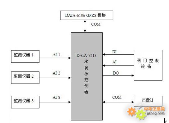

六、监测点设备及连接示意图:
