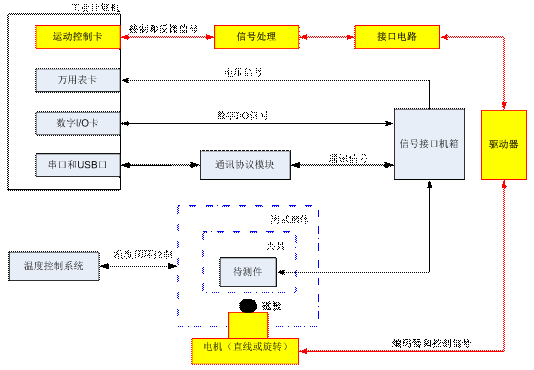

位置传感器是一种磁敏感传感器,针对不同强度的磁场会有不同的信号输出,本系统采用特定的磁极在传感器周围移动产生需要的磁场,来建立标定、校准和测试该类传感器所需的磁场环境。
经过组装的位置传感器输出的信号是不准确的,在使用前必须经过标定、校准和检测,只有标定后通过校准和测试的传感器才能在实际中使用。标定和测试过程都需要在高精度的磁场变换环境中进行,系统采用直线与旋转两个工作台实现对直线型、旋转型位置传感器的标定和检测。同时本系统集成了完善的温度控制功能,可以对传感器的测试环境进行恒温控制,并对需要的传感器进行必要的恒温环境下校准与检测,对传感器的输出信号进行温度补偿,以提高对温度影响敏感类传感器输出的精度。本系统可以建立0℃~125℃范围内任意温度点的恒温环境控制,并且可以达到较高的精度。
图1 系统实现原理
在完整功能测试的模式下,系统会将测试箱内的传感器及测试夹具稳定在一个设定的温度,同时运动控制系统会控制磁极沿着传感器磁感应方向做步进式移动,同时采集传感器的反馈信号作为原始数据,并根据特定的算法计算出传感器的标定参数,然后根据不同的传感器通信协议将参数写入传感器的芯片,完成对传感器的标定。如果传感器标定需要考虑温度的影响,可以在低温和高温两个温度下进行相应的原始数据采集和标定处理,来进行温度的补偿校准,同时系统还可以对经过标定和校准的传感器进行全功能的检测,检查传感器是否符合生产要求,系统实现原理如图1所示。传感器的标定和检测流程都需要在高精度的位置控制环境下完成,本系统最高控制精度可以达到1μm。

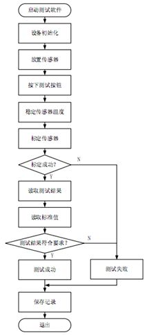

测试流程如图2所示。
图2 位置传感器标定与测试流程
软件启动后,首先对系统硬件进行初始化,确保设备处于正常状态。初始化之后,操作员要将传感器放置到测试夹具上,在传感器底部设置了光纤传感器用来检测被测件有无。按下开始测试按钮后,快速加热器首先对传感器及其所处的环境进行加热,待传感器温度稳定后,开始对传感器进行标定,只有标定成功的传感器才能进行测试,如果标定不成功,则测试失败,记录测试数据和失败原因,完成本次测试。标定成功后,继续对被测件进行校准和测试,读取被测件的测试结果,将测试值与标准值进行比较,如果测试值在标准值范围内,则判定该产品为合格品,否则为不合格品,最后对测试数据和测试结果进行记录,输出报表,并且将测试数据存储到数据库中。

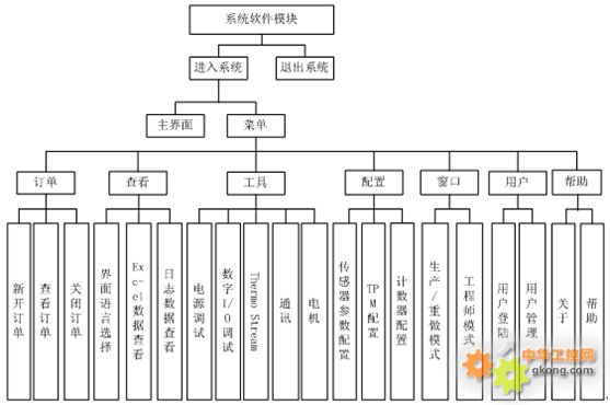

3.2功能模块
系统软件在功能实现上采用模块化的实现方式,即特定模块实现特定功能,主要包括订单管理模块、数据查看模块、调试工具模块、参数配置模块、操作窗口切换模块、用户管理模块以及系统帮助模块,每个模块又包含不同功能的子模块。系统软件功能模块如图3所示。
图3 软件功能模块
订单管理模块主要完成对被测件进行管理,包括新开工单、查看订单、关闭订单三种操作,便于对被测件的信息进行跟踪管理。
数据查看模块主要实现对测试数据和测试结果的查看,包括Excel数据查看、日志数据查看和界面语言选择,Excel数据主要包括被测件的测试数据和测试结果,日志数据包括系统的操作信息,界面语言选择可以切换不同的操作语言,系统默认设置了英文和中文两种操作语言,除此以外,还可以根据用户的需要添加多种操作语言。
调试工具模块主要完成系统硬件的单步调试工作,包括电源调试、数字I/O调试、快速加热器调试、传感器通讯和电机调试,便于检测系统硬件故障。
参数配置模块主要完成系统的配置信息,包括传感器参数配置、系统定期任务配置和计数器配置。
操作窗口模块用于切换不同的操作窗口,系统默认是生产模式,生产模式下只能进行生产测试,工程师模式下可以进行单步测试,跟踪每一步测试过程。
用户管理模块主要完成用户登陆和用户管理。该系统配置了多个级别用户,不同级别的用户拥有不同的操作权限,可以确保系统信息的安全。
系统帮助模块主要包含系统开发人员的信息和系统的相关帮助文件。

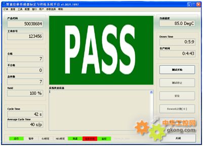

软件界面如图4所示。
