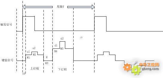

传统的车窗按钮老化测试的原理大多数都是针对单键双值的按钮,在指定的一段时间内,如果按钮被按下,则认为是一次“触发”,那么计数就增加一次。这种测试方式更多关注的是按钮在失效前的被按下次数,因此只能从次数上对按钮的寿命做粗略测试,而不能对按钮每个键值在老化过程中的产生的渐变做实时监测。本文提出的测试方法是可以涵盖多种类型按钮,下面以目前最复杂的双行程五值按钮为例来说明测试原理。
图 1 双行程五值按钮测试原理
按钮每次被按下之前都有一个触发信号,触发周期T表明在该段时间内,按钮的所有键值都要被监测一次。上、下行程的两个键值分为u1,u2,d1,d2,复位键值为R。M1,M2,M3,M4,M5表示对应键值的位置,t0表示触发信号上升沿到来时距离按钮第一个键值出现的时间间隔。
对于同一类型的按钮,其键值数量是确定的,通过程序先获取此次安装到机械台上按钮各个键值相对于触发信号的延时,如u1键值距离触发上升沿延时为t0,u2键值距离触发上升沿延时为t0+t(u1),依次类推,d2键值距离触发上升沿延时为t0+t(u1)*2+t(u2)*2+t(R)+t(d1)。

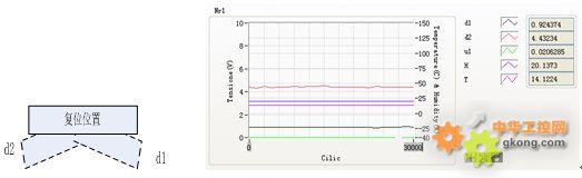

为了最大限度的保证采集值的准确,设定的每个键值的采集位置最好为该键值持续过程的中点处。这样系统按照以触发信号为基准的时序对按钮键值进行采集和监控。下图是实际系统监测的单键三值按钮30000次动作的数据。
图 2 a 单键三值按钮动作示意图
b单键三值按钮30000次数据记录
图中,d1,d2和u1分别表示按钮位置d1、d2和复位时实时键值,H和T表示当前测试的湿度和温度,图中横坐标30000表示系统已经监控了的按钮动作完成次数。

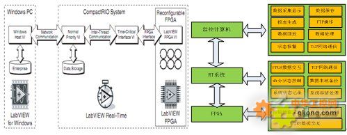

本系统图形化编程语言LabVIEW[4]作为开发平台,它内置信号采集、测量分析与数据显示功能,摒弃了传统开发工具的复杂性,在提供强大功能的同时还保证了系统灵活性。根据系统的硬件架构,软件部分也由三部分来组成。Windows PC的上位机软件部分、CompactRIO System的实时操作系统部分和FPGA部分。如图所示
图 4 a  测试系统软件框架设计
b  系统软件设计功能模块框图
数据采集硬件模块将采集到按钮键值被采集模块转换成数字信号之后,进入机箱底板的FPGA芯片,在LabVIEW开发环境中对FPGA芯片进行设计和编程,通过编译器将labVIEW图形化的代码转换成FPGA的二进制比特流文件,并下载固化到FPGA的RAM里,以便程序的自动加载。FPGA上I/O的数据与实时控制器上运行的LabVIEW Real-Time程序进行交互,实现数据分析、判断、存储等操作,同时还将测得数据通过TCP/IP传输到上位机的LabVIEW程序中实现在PC机端显示,在PC端可对数据进行查看、报表生成和打印。

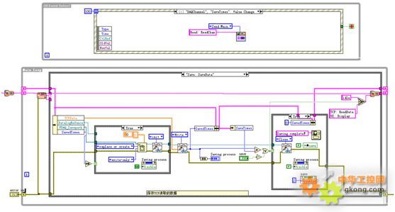

软件系统设计包括底层FPGA程序设计、RT程序设计,Windows程序设计。以上位机的Windows程序为例,设计采用多线程的队列状态机架构,其中有主线程和UI检测线程。UI检测线程负责和用户的人机界面操作进行交互,将用户操作指令通过队列发送到主循环中,主循环执行主要的功能操作如初始化、数据读取、显示、刷新、存储、生成报表等操作。系统上位机分为参数获取和数据采集两大功能模块。下图为参数获取功能程序框图。
图 5 参数获取功能程序框图
考虑到现场按钮每次安装位置的微小差异、按钮动作执行机构的操作误差等实际因素,为了最大限度的提高系统采集的精度及稳定性,参数获取的软件功能可以在每次按钮、执行机构安装好之后进行一次触发信号和某一通道的数据采集,用来获取触发信号与按钮键值之间的延时。这样的好处就是每次试验前可以预先获取一次延时的参数,以保证系统采集的精度,从而进一步提高系统整体的可靠性。
