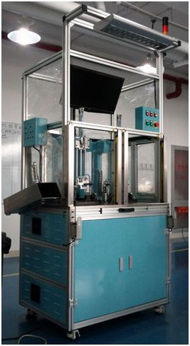

为了满足实际生产过程中对效率的要求,系统设计为双工位。核心部件完全独立,两个工位互不影响。大大减少了研发成本,提高了测试效率。设备外观如图2所示。
图2 设备外观
上位系统为稳定的IPC系统,通过显示器、鼠标、键盘实现人机交互,通过PCI总线控制DAQ板卡和数字I/O板卡。
DAQ板卡采用NI多功能DAQ板卡来实现对传感器信号、电机电压、参考电压等参数的采集,即使在高采样率下也能保持高精度。
数字I/O采用NI工业数字I/O板卡,通过利用数字I/O板卡配合相应的信号调理电路实现了对信号通道切换模块的动作、测试启动鼠尾开关、急停按钮等的状态,气缸动作控制,报警等状态指示,工件有无、废品检测等传感器的状态监测。
计算机通过多功能DAQ板卡的模拟输出控制编程电源。编程电源能够提供0~±20V电压及 0~±10A电流,用来驱动直流电机。位置传感器参考电源由精密5V直流电源提供。

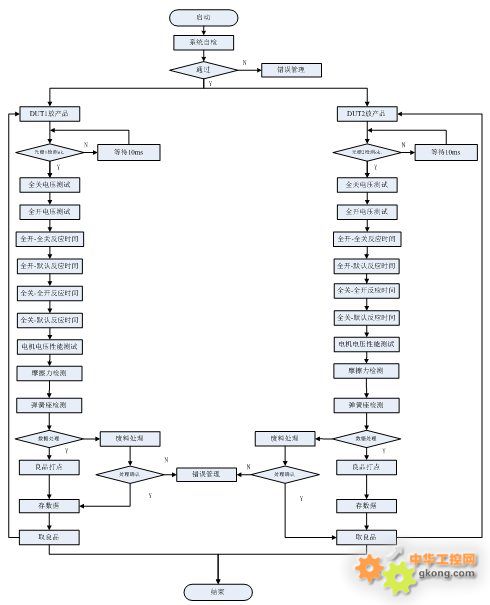

软件在功能实现上采用模块化设计,特定的模块实现特定的功能。主要由参数配置、单步调试、自动测试、用户管理和数据存储等模块组成。
为了生产安全和质量保证的需要,在软件中设计了用户登录和用户管理模块,可以分配管理员和操作员两种权限,一般操作者只有操作权限。管理员可通过参数配置模块实现对测试流程参数和测试项的设置。自动测试模块是本系统的核心模块,此模块完过系统的主要测试和统计记录功能。单步调试模块可以完成气缸单步测试、传感器检测、报警灯调试的功能,用于维护和维修。
软件系统基于生产者和消费者架构进行了拓展,两工位并行测试,互不影响。其程序流程图如图5所示。
图5 系统程序流程图
