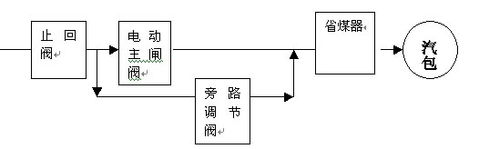

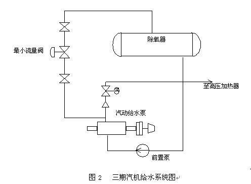

给水系统布置图如图1、图2
图
1 三期锅炉给水系统图

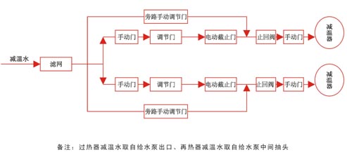

图
3 三期过热器、再热器减温水系统布置示意图

汽机侧给水泵最小流量调节门在机组负荷高于30%以上使用时,阀门前后的压差随机组负荷的升高而增大,频繁操作最小流量调节门容易在小开度特别是25%以下时,形成严重的汽蚀、冲刷,损坏阀笼、阀芯、阀底等密封结构。(最小流量调节门阀笼、阀芯损坏情况图片见图4)
