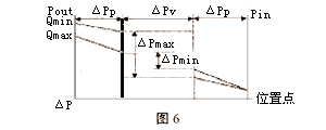

下面就调节阀在系统中的最大压降和最小压降作进一步的探讨。
图4为一个简单而典型的调节阀流量控制系统。在该系统中,流量(包括最大流量和最小流量)和泵出口压力以及罐体入口压力的关系特性如图5中的(1)、(2)所示。
由图
6可以看出调节阀允许的最大压降和最小压降在整个系统压力变化分布中的位置和关联因素。相对而言,当流量最大时,调节阀的压降最小;流量最小时,调节阀的压降最大。另外,必须注意:[2]为了使调节阀能够工作在一个正常的状态,切记不要使调节阀的最小压差为零![3]关于调节阀的压差问题,在此针对几种常见情况进行进一步的阐述:
① 在有泵驱动下的管线系统中,对应额定流量时调节阀的压降应该为系统动态压降的30%左右或者为15PSI;
② 在离心压缩机的吸入口或者排出口如果安装有调节阀,则调节阀在正常工作条件下的压降应为抽吸时绝对压力的5%或者为该系统动态压降的50%左右;
③ 对于利用工艺罐体之间静压差来驱动介质流动的管线系统,其调节阀在正常工作条件下的压降应为低端罐体压力的10%或者为该系统动态压降的50%左右;
④ 对于连接到水平的蒸汽管线上的调节阀在正常工作条件下的压降应为该蒸汽系统设计绝对压力的10%或者为5PSI。

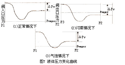

  4 调节阀的闪蒸和气蚀
  在调节阀内流动的液体常常出现闪蒸和气蚀两种现象。它们的发生不但影响口径的选择和计算,而且将导致严重的噪声、振动、材质的破坏等。在这种情况下,调节阀的工作寿命会大大缩短,对此有必要加以详细阐述。
正常情况下,作为液体状态的介质,流入、流经、流出调节阀时均保持液态。其压力变化曲线如图
7中的(1)所示。
闪蒸作为液体状态的介质,流入调节阀时是液态,在流经调节阀中的缩流处时流体的压力低于气化压力Pvapor,液态介质变成气态介质,并且它的压力不会再回复到气化压力之上,流出调节阀时介质一直保持气态。其压力变化曲线如图7(2)所示。
闪蒸就象一种喷沙现象,它作用在阀体和管线的下游部分,给调节阀和管道的内表面造成严重的冲蚀,同时也降低了调节阀的流通能力。
气蚀作为液体状态的介质,流入调节阀时是液态,在流经调节阀中的缩流处时流体的压力低于气化压力,液态介质变成气态介质,随后它的压力又回复到气化压力Pvapor之上,最后在流出调节阀前介质又变成液态。其压力变化曲线如图7中(3)所示。[4]可以根据一些现象来初步判断气蚀的存在,当气蚀开始时它会发出一种嘶嘶声,当气蚀发展到完全稳定时,调节阀中会发出嘎嘎的声音,就象有碎石在流过调节阀时发出的声响。气蚀对调节阀及内件的损害也是很大的,同时它也降低了调节阀的流通效能,就象闪蒸一样。

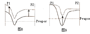

因此,[4]我们必须采取有效的措施来防止或者最大限度地减小闪蒸或气蚀的发生:
① 尽量将调节阀安装在系统的最低位置处,这样可以相对提高调节阀入口P1和出口P2的压力,如图8所示;
② 在调节阀的上游或下游安装一个截止阀或者节流孔板来改变调节阀原有的安装压降特性(这种方法一般对于小流量情况比较有效),如图9所示;
③ 选用专门的反气蚀内件也可以有效地防止闪蒸或气蚀,它可以改变流体在调节阀内的流速变化,从而增加了内部压力;
④ 尽量选用材质较硬的调节阀,因为在发生气蚀时,对于这样的调节阀,它有一定的抗冲蚀性和耐磨性,可以在一定的条件下让气蚀存在,并且不会损坏调节阀的内件。相反,对于软性材质的调节阀,由于它的抗冲蚀性和耐磨性较差,当发生气蚀时,调节阀的内部构件很快就会被磨损,因而无法在有气蚀的情况下正常工作。
