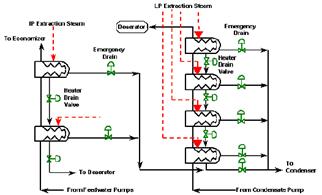

  高低加热器疏水阀(给水加热器疏水、冷凝水加热器疏水)
  控制要求:控制加热器中冷凝水的位置,及时将冷凝水排放,高水位排放,正常水位疏水
  工况情况:饱和水,加热器之间的控制阀压差一般为6-30公斤,最后一级疏水阀直接连接冷凝器或除氧器。阀门要求:抗闪蒸冲刷,V或VI级密封等级,阀门通常为故障开
