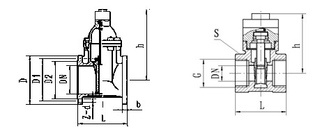

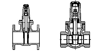

防盗开表前专用阀门主要有机械防盗开(包括机械工具、钥匙)和加密防盗开方式。机械防盗开阀门就是用专门配作的机械工具,转机械防盗开表前阀动阀杆,从而控制阀门的开关;或用专门配制的钥匙,取下阀杆锁头,然后再用板手等转动阀杆控制阀门的开关。机械工具一般为多边形(如三方、四方、五方、六方等)工具、内外齿形和钥匙形工具等。机械防盗开阀门价格低、开关方便,但容易被仿制,稍微有点机械或钳工知识,就能把阀门打开,阀门的防盗开性能不是很好。加密防盗开表前阀门是机械防盗开表前阀门的升级换代产品,其防盗开性能很好。它的操作机构采用了先进的加密防盗开启装置。该装置采用高能稀土纳米永磁材料,以概率论为基础,通过三维空间组合,经编码而成。所谓编码就是利用磁性纳米线的存储特性(其记录密度可达400Gb/in2,相当于每平方英寸可存储20万部红楼梦。),通过进行磁极编码而成。所周知,磁场都有极性(南极S,北极N),磁场的传输
加密防盗开表前阀
都按一定的磁路传导,众磁场还有强弱,磁力线还有疏密,而且磁场和电磁波一样,看不见,摸不着,加之磁纳米线具有特殊的存储和记录信息的特性,利用这些特性制作的编码,不易破解,不易复制,所以,加密表前阀的工具不易被仿制,仿制同样的工具不能打开阀门。加密表前阀门操轻便简单,不必先将锁头取下,直接用加密工具就可实现一次性开关阀门。

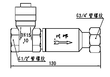

还有一种加密防滴水表前阀。该阀门既起到了防止用户放滴滴水的作用,又起到了户表表前管理作有,它在具体的管理中有以下功能:防滴水,防水表间相互干扰自转,止回三大功能。该阀运用流体力学和液压传动的原理,当流量小于水表的始动流量时,对流经阀门的每一滴水实行分段计量。当水表后的水龙头滴漏达到一定量时,阀门前后产生一定的压差使阀门快速打开,此时,含有动能和压力能的一段水注快速流经水表,以补充已滴漏的水量,并使水表转动计量,此后阀门自动关闭。如此循环,实现了滴水计量。
加密防滴水表前阀

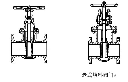

此外,免维护阀门的使用,也为供水企业带来显著的经济效益。老式的阀门采用的是填料结构,使用不长时间,就会发生外漏,需要不断地进行维护和更换填料,增加了企业的人工、材料和管理等费用。而免维护阀门取消了填料结构,采用三道“O”型橡胶密封圈作阀杆密封,既减轻了阀门的操作力矩,更重要的是在阀门的使用寿命期内不用维护和更换,密封性能可靠。极大地减少了供水企业的维护费用,阀门一旦安装在管道上后,您就用不作操心了。无论哪种防盗开阀门都采用了免维护结构,所以,防盗开阀门的经济增长点是很多的,它会给水司的供水管理带来方便,更能显著提高企业经济效益。
  免维护阀门老式填料阀门
