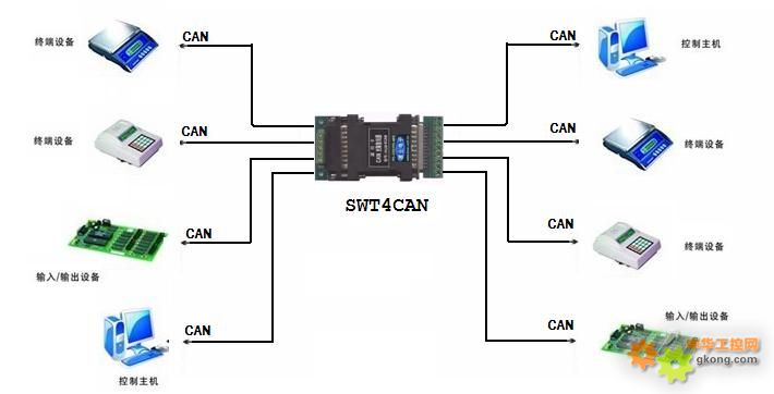

对于一个创新型的企业来讲,产品转型不是新鲜事,而是一种常态。当CAN开始从中继器转向集线器时,波仕电子抓住了这个转型机遇。现在是由串口集线器转向交换机时,我们再次抓住了这个转型。 SWT4CAN 就是波仕推向市场的转型产品。交换机可以将一个已经连接的CAN网络与另外一个CAN网络进行“万向互联”。
         最初的CAN中继器是点对点的连接CAN网络,一旦这个节点出现故障,则整个CAN网络就会崩溃。集线器的出现,比如HUB4CAN,可以将一路CAN扩展出4路CAN,同时具有中继器的作用,他虽然解决了下位机侧(集线器的4路CAN侧)的冗余问题,但是由于上位机侧还是只有1路CAN( 集线器的4路CAN侧),所以一旦上位机侧的CAN总线出现故障还是会导致整个CAN网络的崩溃。
波仕的CAN光隔1拖4口HUB(型号HUB4CAN)用于组成CAN星形网。HUB4CAN还实现CAN的上、下位机之间的光电隔离。HUB4CAN有1个上位机CAN口和4个下位机CAN口。 HUB4CAN的下位机侧的4个CAN口可以分别接4路CAN总线。 当4路下位机CAN总线中有一个、二个甚至三个CAN短路或者烧坏时,HUB4CAN的上位机CAN仍然可以与剩余的正常的CAN总线通信。使用HUB4CAN组网后,保证某一路或多路CAN总线损坏后不影响其它总线的正常通信!
 这款新推出的4×4口CAN光隔交换机SWT4CAN跟以前的1×4口CAN光隔集线器体积HUB4CAN一样大!我们要知道,CAN交换机SWT4CAN是可以代替CAN集线器HUB4CAN的,而CAN集线器HUB4CAN是可以代替CAN中继器YG-CAN的!SWT4CAN是将4路CAN转换为4路CAN的光隔交换机,是业界唯一的4×4路CAN交换机。
SWT4CAN的每侧的4个CAN 口中有1个、2个甚至3个CAN短路或者烧坏时,剩余的正常的CAN可以继续通信。使用SWT4CAN组网后,保证某一个或多个节点损坏后不影响其它节点的正常通信 ! SWT4CAN的各个下位机CAN 口(0、1、2、3 号)功能是完全一样的、可以互换。
