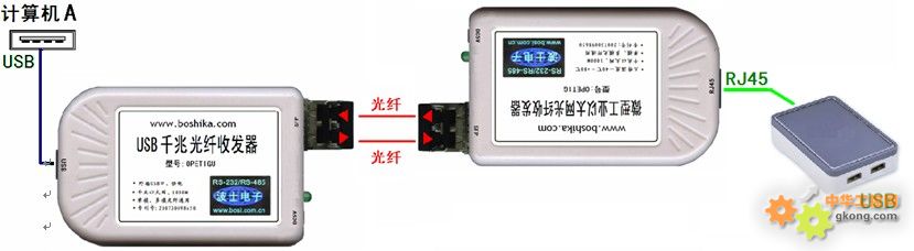

    波仕电子发明了USB光纤隔离延长器。最新第4代的产品的近端直接接到计算机的USB口。OPET-USB4还做了以下性能改进:1、传输的光纤信号从100M提高到了1000M(1G);2、直接支持USB2.0高速(480M);3、直接支持的USB口数量从1个扩展到了2个;4、支持USB设备的自动插拔。
    在许多情况下,需要将隔离的480M高速USB口接入计算机。仅仅使用电缆是无法实现的,无线也无能为力,必须使用光纤。用光纤来构筑远程USB口的最实用的方法是将计算机的USB口用USB/光纤转换后再在远端加光纤/USB转换器。OPET-USB4是可以将USB用光纤延长最远40Km。
    高速USB光纤隔离器全套包括一个以太网/USB转换器和一对(OPET1GU和OPET1G)光纤收发器。OPET1GU与OPET1G之间用2根LC头光纤相连。波仕的以太网/USB转换器是一种通用的让各种USB设备可以接入以太网的装置,可以接USB存储器、USB摄像头、USB/串口转换器、USB鼠标、USB键盘、USB-HUB等几乎所有USB设备。以太网/USB转换是把以太网口转换为USB口的设备,连接到计算机的一头是以太网口,另外一头连接USB设备。
    使用时将高速USB设备外插到以太网/双USB转换器上,比如如果在USB插座上分别外插U盘和USB-串口转换器,在计算机上运行配套的软件“Virtual Link”会自动显示已经连接U盘和USB-串口,并且会自动查找和安装驱动程序,直到成功连接。然后打开计算机的“资源管理器”就可以读写这个U盘了,打开计算机的“设备管理器”就可以看到这个USB虚拟串口了。这样就实现了光纤隔离的480M高速USB口。
