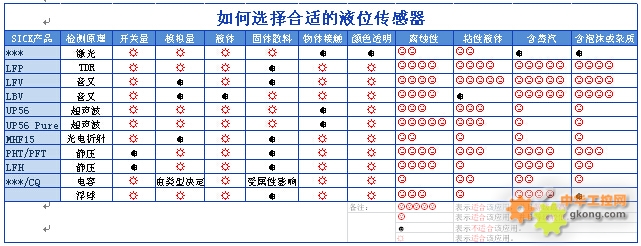

如何选择最佳的测量方式
    当我们了解了不同检测方式的优缺点以后,对于液位传感器的选择也逐渐有了清晰的概念。(具体可参考下图表格)首先,在开始选择之前,必须先清楚我们需要传感器达到哪些功能?是属于开关量输出还是模拟量输出?通常开关量/数字量输出用于报警或者保护作用,例如灌装时防溢报警、低液位防泵空转保护等;模拟量输出主要用于过程控制,包括灌装容量、液位显示、加料速度控制等。
    接下来,我们必须了解被测液体属性,其中包括状态、颜色、腐蚀性、粘稠度、是否含杂质,是否需要符合食品卫生认证?根据我们的需求,寻找合适的传感器。例如:日化品乳霜的灌装过程中,需要监控储液罐高、低液位,首先我们了解到乳霜为流体状态,有较大粘稠度,颜色为半透明乳白色,非腐蚀性,无需食品卫生认证,按照我们要求,我们可选择的类型有:音叉测量、TDR测量和超声波测量。

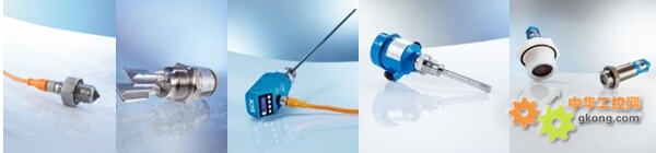

    SICK作为全球领先的传感器生产与制造商,一直致力为客户提供最优和性价比最好的传感器解决方案。 SICK流体传感器秉承了德国的先进生产工艺,拥有完善的产品线,其中包括压力、液位、流量和温度的检测,液位传感器也覆盖了TDR测量、音叉测量、超声波测量、光电折射测量、静压测量、电容测量等,优越的性能深受客户好评。
