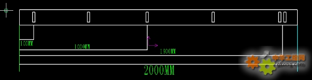

1. 人工输入一组数据,可自动计算出相应的对称数据,单孔双孔自动分辨,可达到十组数据的预输入。
1. 对变频器及电机(无抱闸)进行控制,要求精确打孔及精确切断,误差控制在2mm以内,无累计误差产生。
2. 对数据进行智能化处理,后打孔的设备的空白料自动算在成品料中。

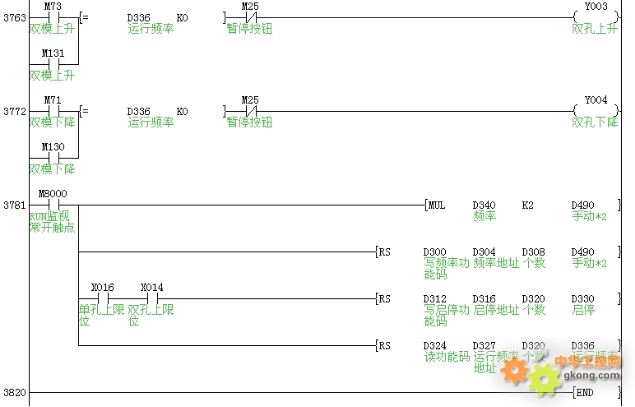

电机控制:使用MODBUS-485通讯协议控制变频器的频率

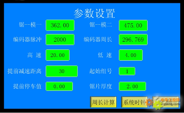

主画面:当前运行数据及报警提示
2.参数设置:机械及电气参数
3.周长计算:计算编码器周长,这样的计算相对于用直径计算出来的周长来说精度更高。

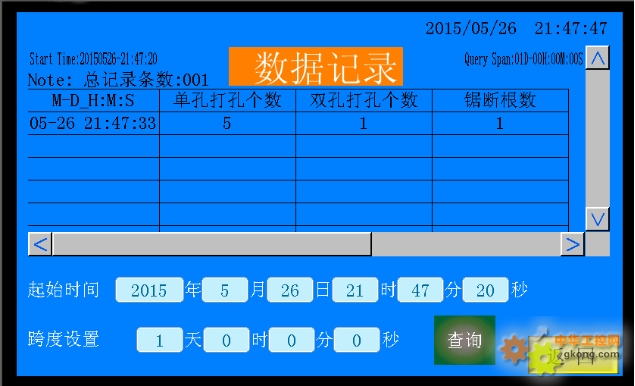

5.数据记录:记录每次的产量。

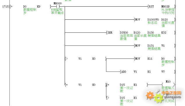

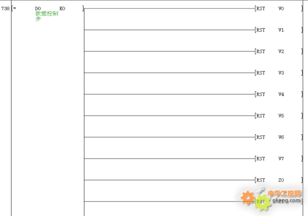

1.多变址寄存器的应用是多组数据输入的强大支撑
2.排序SORT、移位WSFR、搜索SER等指令的应用使得数据处理更加高效
3.多重逻辑控制使得控制更加可靠
4.读变频器频率参与控制使得控制可靠性更有保障
