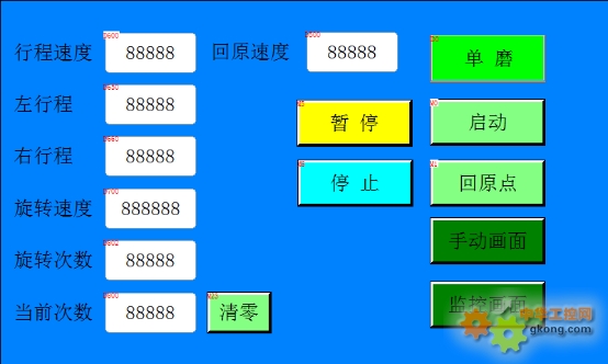

1.运行界面:可以显示运行速度和产量

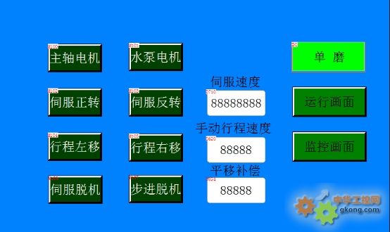

2.手动控制界面

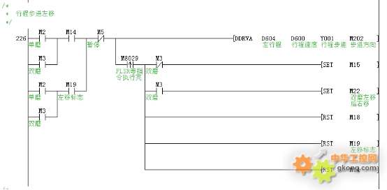

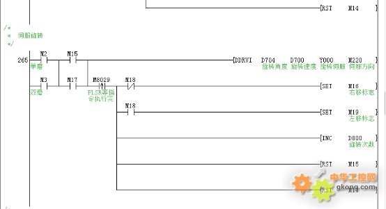

3、程序截图

  这个工程比较简单,需要注意的是需打磨的圆锯片主要是100、120、128、108齿的,如何设置伺服一圈的脉冲,使其误差降到最低,我这里设置的是上面4个数的一个公倍数86400个脉冲一圈
