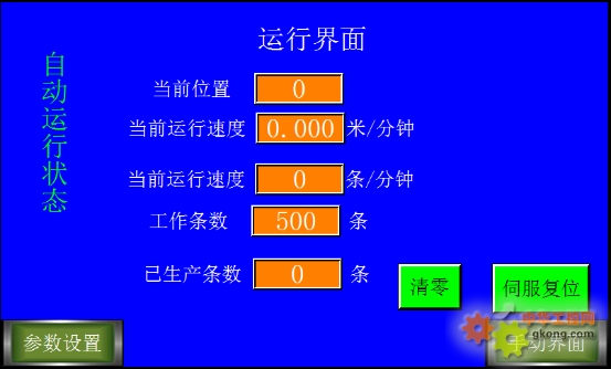

- 运行界面:可以显示运行速度和产量

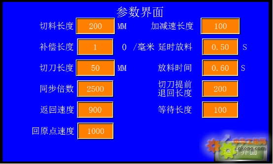

2、参数设置界面:可以设置各种运行参数

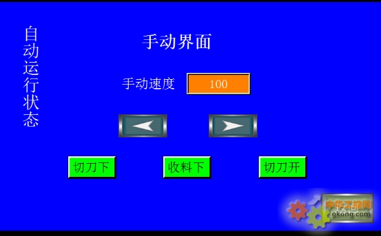

手动控制界面:这个界面可以做为故障检测和装机调试,最好不过了

2、测速程序,因为客户要求要在屏上显示切料速度和送管速度。其中m50做为单次切管结束标志位。

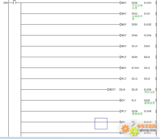

凸轮曲线的主轴长度上面有说了,是有两端相加才是真正的切料长度。那么我们应该如何去分配好呢?我是这样分配的。第一、在屏上可以设置切刀长度,其实这个切刀长度就是正向脉冲的同步长度。第二、在屏上有一可以设加减速长度。第三在屏上有一个等待长度。这三个长度相加去除以同步倍率得到的就是正向脉冲的长度。如一下程序:

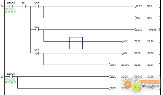

上面介绍了主轴长度的分配,下面介绍一下如何处理把修改的参数在下个执行周期写到凸轮表格的。第一、本程序是生成表格时才把参数传送到参数表格的(看图1程序);第二我通过实时比较表格参数和屏上的参数输入判断是否参数有修改(看图2程序);第三、判断有修改后,在当前执行完当前周期时停止凸轮运行,然后把新的凸轮曲线输入到运行曲线中(看图三程序);
