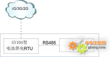

远程监测设备:GY-104型电池供电遥测终端机
测量仪表:流量计。
系统采用4G通讯网络,通过4G网络上网登录INTERNET网络平台传输数据,只要有4G网络的地方就可以传输数据。唐山广易科技生产的电池供电RTU设备,支持三网通网络,可根据当地手机信号的强弱选择适合的运营商手机卡。

◆ 终端设备工作原理示意图
