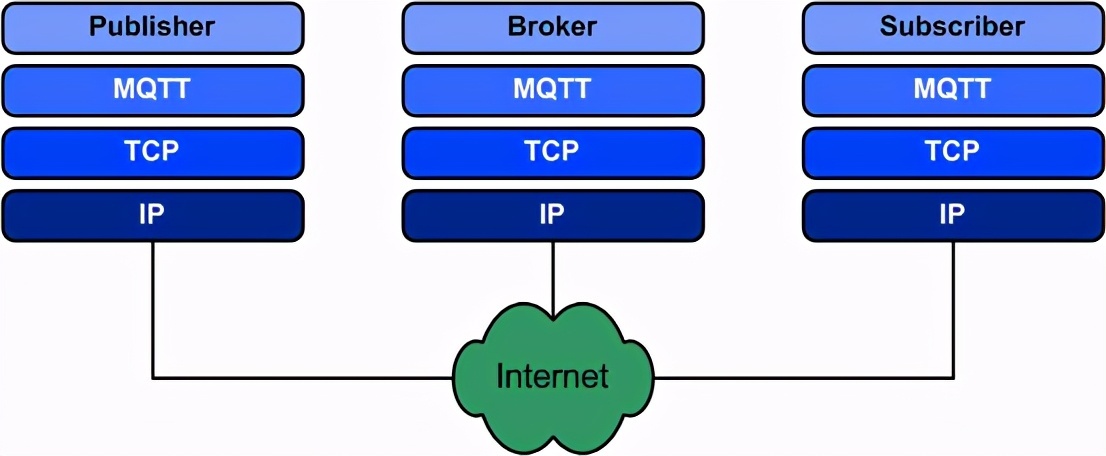

MQTT 是一个开放的轻量级机器对机器协议,专为物联网交互设计。 MQTT 网络包含一个 MQTT 经纪人 (broker),负责协调 MQTT 代理之间的交互。 代理是发布器,负责发布供用户使用的信息。
MQTT 的要求非常少,因为它专为资源有限的嵌入式设备设计。 除了占地空间少之外,MQTT还可提供出色的通信高效性(即使通过低带宽网络进行通信)和非常少的开销(较之 HTTP 等协议)。 在 3G 网络中,MQTT 的吞吐量速度是使用 HTTP 的表述性状态转移 (REST) 的 93 倍。
MQTT 可使用最少的方法指示要在特定主题上实施的操作,进而实施发布/订阅模式。 代理先连接到经纪人,然后再发布或订阅主题。 完成后,代理将从经纪人上断开连接。 MQTT 方法定义:
连接 – 建立与 MQTT 经纪人之间的连接。
断开连接 – 断开与 MQTT 经纪人之间的连接。
发布 – 在 MQTT 经纪人上发布主题。
订阅 – 从 MQTT 经纪人上订阅主题。
退订 – 从 MQTT 经纪人上退订主题。

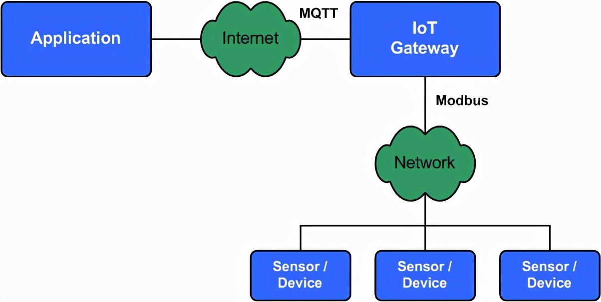

MQTT 和 Modbus 能够互相补充提高物联网的性能。 使用 Modbus 作为本地接口来管理设备,使用 MQTT 作为全局协议来扩展设备的范围,二者都起到了重要的作用。
